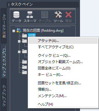

図面をアタッチするには
[タスク ペイン]の[マップ エクスプローラ]タブから図面をアタッチします。
区画、下水管、排水路の図面が Redding.dwg ファイルにアタッチされましたが、図面オブジェクトはまだ追加されていません。
