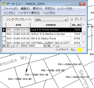

データ テーブルを使用して、マップ内の特定のフィーチャのデータをハイライト表示します。AutoCAD Map 3D ツールセット では、空間データと属性データの間のリンクが維持されます。属性データを更新すると、その更新内容は動的に図面に反映されます。
データ テーブルには、フィーチャのジオメトリと属性データが表示されます。フィーチャ ソース内のデータに基づいてフィーチャを検索し、主題を設定することができます。
属性データを図面オブジェクトにリンクするには、データベースを現在のマップにアタッチします。次に、リンク テンプレートを使用して、データをオブジェクトに接続します。
図面オブジェクトに属性データをリンクし、テーブル内でリンクされたデータを選択してマップ内のオブジェクトをハイライト表示することができます。

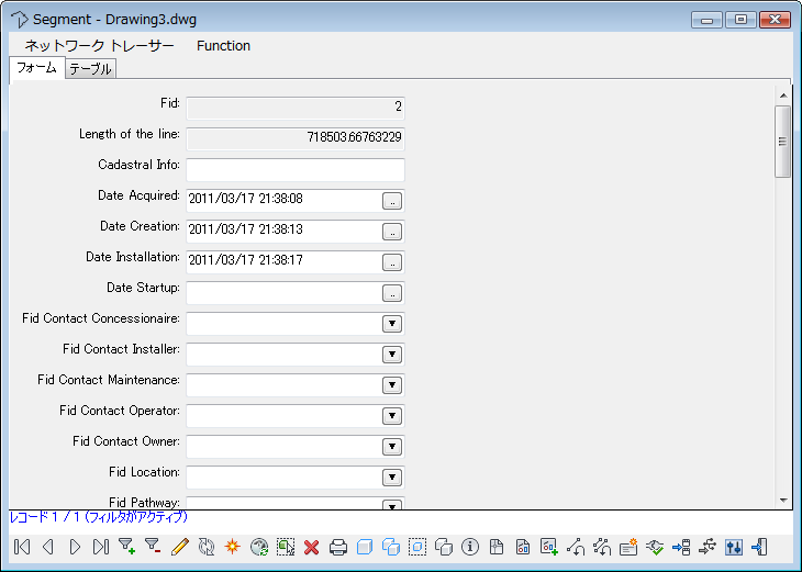

フィーチャ クラス フォームで個々のフィーチャを選択して、その属性を表示します。情報を更新し、このフォームおよびデータ テーブルで変更内容を確認します。
フォームには、1 つの機能の属性情報が表示されます。
