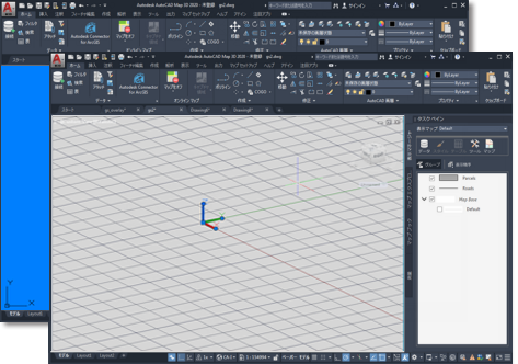

AutoCAD Map 3D ツールセット には次の 3 種類のテンプレートが付属しています。
通常のマップでは、使用できるテンプレートは map2d.dwt、map2diso.dwt、map3d.dwt、map3diso.dwt の 4 つです。これらのテンプレート設定によって、メートル(ISO)単位とインチ(ANSI)単位の 2D 表示と 3D 表示がそれぞれ最適化されます。[新規作成]
[図面]の順にクリックします。リストからテンプレートを選択します。
AutoCAD Map 3D ツールセット に付属しているテンプレートには、map2d.dwt と map3d.dwt があります。
