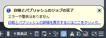

ウィンドウの右下隅にあるアニメーション アイコンに注意してください。
アニメーション アイコンにカーソルを合わせると、マップ ブックのどのページがパブリッシュ中であるかが表示されます。

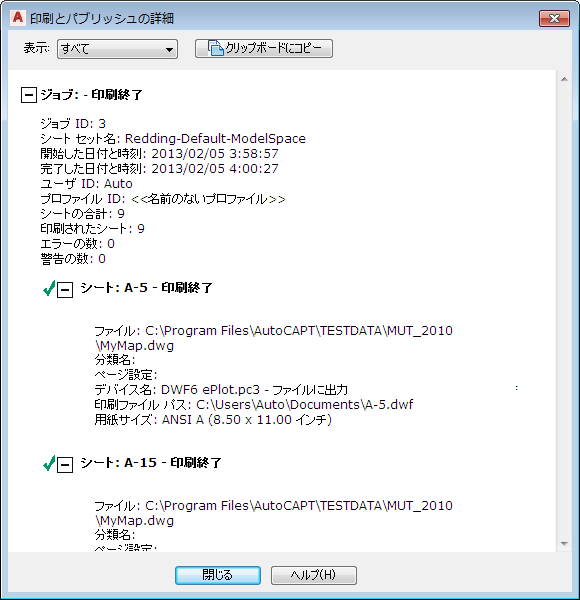

ジョブが完了すると、エラーの有無を通知するメッセージが表示されます。
詳細情報を表示できます。
