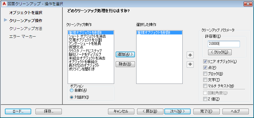

クリーンアップ操作に含めるオブジェクトをすべて指定します。
相互に2図面単位内にあるオブジェクトはすべて重複と見なされます。AutoCAD Map 3D ツールセットは、メートルやインチなど、事前定義された測定単位系を使用しません。たとえば、1単位の距離は、実世界の単位で1センチメートルを表すことも、1フィートを表すことも、1マイルを表すこともあります。
操作ごとに異なるパラメータを持ちます。

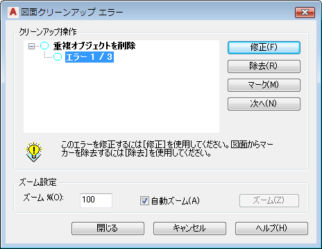

図面クリーンアップが図面内のエラーを探し、[図面クリーンアップ エラー]ダイアログ ボックスを表示します。 このダイアログ ボックスは、エラーをエラー タイプで分類します。[重複オブジェクトを削除]がハイライト表示されています。
エラーを修正する前に確認するには、[重複オブジェクトを削除]を展開します。 確認せずにすべての重複を一度に修正するには、展開せずに[重複オブジェクトを削除]を選択し、[すべて修正]をクリックします。
マップでは、1つ目のエラーに一時マーカーが表示されるため、簡単に見つけることができます。
