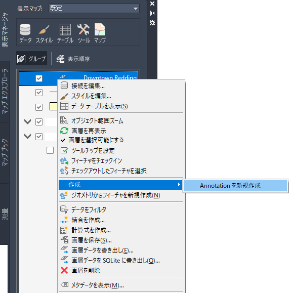

テキストを画層に追加するには
[新しい注釈を作成]の順にクリックします。
それぞれの注釈が1つの"テキスト インスタンス"です。複数のテキスト インスタンスをテキスト画層に追加できます。後でテキスト画層に接続すると、すべてのテキスト インスタンスがマップに挿入されます。

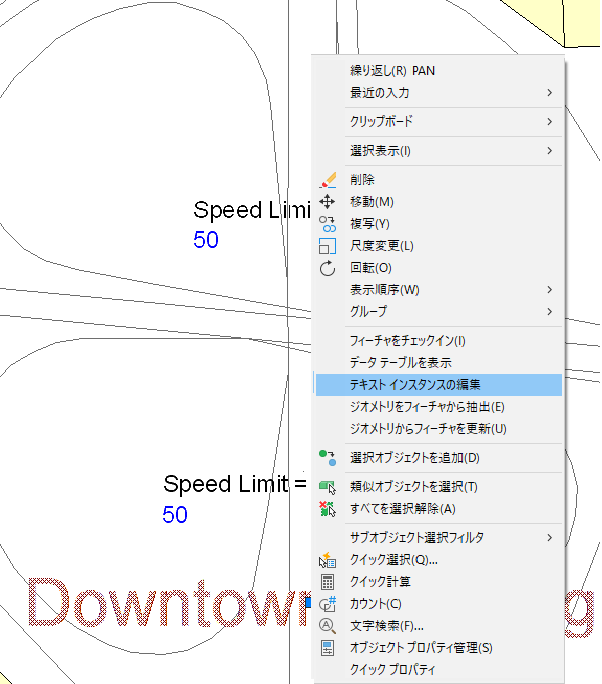

テキストをコピーして貼り付けないようにしてください。テキスト ボックスに直接入力します。
変更は、テキスト全体にも一部にも適用できます。テキストを選択していない場合は、何も適用されません。たとえば、"Downtown" のみを選択した場合は、それを "Redding" とは異なる色、サイズ、およびスタイルにすることができます。
[文字高さ]フィールドに 160 と入力します。
テキストはどのオブジェクトやフィーチャにも関連付けられていません。

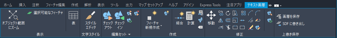

[編集セット]パネル
[チェックイン]をクリックします。
テキスト画層はデータ ストアであるため、変更内容を他のマップに適用するには、変更内容をチェック インします。
テキスト画層上のテキスト インスタンス(内容または書式設定)を変更する場合は、再度チェック インします。データをチェック インすると、最新の編集内容でデータ ストアが更新されます。
