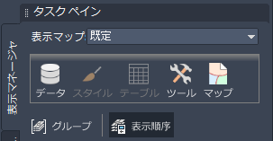

マップの画層で作業するには
表示マネージャではマップ内のデータを画層に編成し、個別に表示したりスタイル設定ができます。

  1. 表示マネージャで、[グループ]をクリックします。
  2. 表示マネージャで、[データ][グループを新規作成]の順にクリックします。
  3. グループ名を変更するには、グループを選択し、既存の名前をクリックします。新しい名前を入力して、[Enter]を押します。
  4. 画層をグループにドラッグします。
注: [表示順序]ビューを使用して表示順序を指定するまでは、AutoCAD Map 3D ツールセットでは[グループ]ビューの順序がマップの既定表示順序として使用されます。[表示順序]ビューを使用すると、[グループ]ビューでの変更は、表示順序に影響を与えません。
表示順序を変更する
  1. 表示マネージャで、必要に応じて[表示順序]をクリックします。
  2. 画層を上または下にドラッグして、それらの表示順序を変更します。
表示順の一番上にある項目は、リストのそれ以下の項目の一番上に描画されます。
