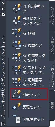

  2. 回転のプロパティを定義します。
    • [ブロック作成]の[パラメータ設定]パレットで、[回転設定]をクリックします。
    • 結果のパラメータを右クリックし、[プロパティ]をクリックします。
