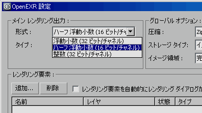

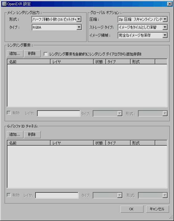

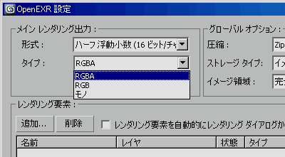

次のメソッドは、[OpenEXR 設定](OpenEXR Configuration)ダイアログにある[メイン レンダリング出力](Main Render Output)グループの[形式] (Format)と[タイプ] (Type)設定へのアクセスを提供します。

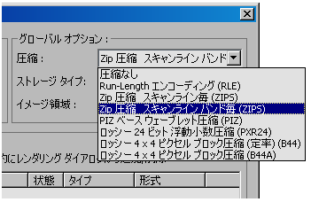

次のメソッドは、[OpenEXR 設定](OpenEXR Configuration)ダイアログダイアログにある、[圧縮] (Compression)、[ストレージ タイプ](Storage Type)、[イメージ領域](Image Region)の設定へのアクセスを提供します。
<integer>fopenexr.getCompression ()[圧縮] (Compression)ドロップダウン リストの選択インデックスに対応する整数を返します。
有効な値については次の表を参照してください。
選択インデックスの基数は 0 ですので注意してください。
<boolean>fopenexr.SetCompression <integer>compression[圧縮] (Compression)ドロップダウン リストを整数引数によって指定されたリストに設定してください。
使用可能な値は次のとおりです。
| コード | 圧縮タイプ |
| 0 | 圧縮なし |
| 1 | Run Length Encoding (RLE) |
| 2 | ZLIB 圧縮、スキャンラインごと |
| 3 | ZLIB 圧縮、16 スキャンライン ブロック |
| 4 | PIZ ベース ウェーブレット圧縮 |
| 5 | ロッシー 24 ビット 浮動小数圧縮 |
| 6 | ロッシー 4 x 4 ピクセル ブロック圧縮 |
| 7 | ロッシー 4 x 4 ピクセル ブロック圧縮 (固定圧縮率) |

<integer>fopenexr.getLayerOutputType <integer>layer指定された破片のタイプを返します。
可能なレイヤの出力タイプは次の通りです。
0 - RGBA
1 - RGB
2 - モノ
3 - XYZ (G-バッファ チャネルのみ)
4 - XY (G-バッファ チャネルのみ)
5 - UV (G-バッファ チャネルのみ)
<boolean>fopenexr.setLayerOutputType <integer>layer <integer>type1 番目の引数で指定されたレイヤの出力タイプを 2 番目の引数の値に設定します。
1 番目の引数が 0 として指定されている場合、メイン レンダリング レイヤのタイプが設定されます。
2 番目の引数として可能な値は次の通りです。
0 - RGBA
1 - RGB
2 - モノ
<integer>fopenexr.getLayerOutputFormat <integer>layer指定されたレイヤの出力フォーマットを返します。
有効な値は次のとおりです。
0 - FLOAT32
1 - FLOAT16
2 - INT32
<boolean>fopenexr.setLayerOutputFormat <integer>layer <integer>format1 番目の引数で指定されたレイヤの出力フォーマットを 2 番目の引数で指定されたタイプに設定します。
1 番目の引数が 0 として指定されている場合、メイン レンダリング レイヤのフォーマットが設定されます。
0 - FLOAT32
1 - FLOAT16
2 - INT32
例:
以下に、メイン レイヤの出力フォーマットとタイプを設定する例を示します。
fopenexr.setLayerOutputFormat 0 0 -- set Main Render to FLOAT32 fopenexr.setLayerOutputType 0 1 -- set Main Render to RGB
