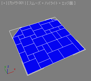

<boolean>PolyToolsTopology.Floor1 ().EdgeDirection() と .Tiles1() を組み合わせたように動作します。最初にエッジ方向を交差する方向に変え、次にランダムなエッジを除去して異なるサイズのタイルを作成します。
成功した場合は true を、失敗した場合は false を返します。
例:
--Step 1: p = Plane widthsegs:10 lengthsegs:10 wirecolor:blue --create a plane convertTo p Editable_Poly --convert to EPoly select p --select the plane max modify mode --switch to modify panel subObjectLevel = 4 --switch to Edge level --Step 2: PolyToolsTopology.Floor1()

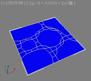

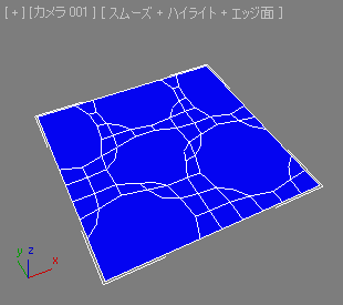

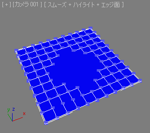

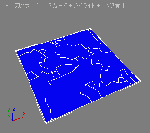

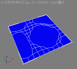

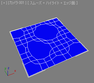

<boolean>PolyToolsTopology.Tatter <integer>size <integer>iterations <integer>smoothポリゴンの行によって分離されたトポロジに「穴」を生成します。
1 つめの引数は生成される穴の全体的なサイズを決定します。
2 つめの引数は生成される穴のさまざまなサイズの数を決定します。
3 つめの引数は生成される穴の丸みを決定します。
例:
--Step 1: p = Plane widthsegs:10 lengthsegs:10 wirecolor:blue --create a plane convertTo p Editable_Poly --convert to EPoly select p --select the plane max modify mode --switch to modify panel subObjectLevel = 4 --switch to Edge level --Step 2: PolyToolsTopology.Tatter 1 1 1
--Step 1: p = Plane widthsegs:10 lengthsegs:10 wirecolor:blue --create a plane convertTo p Editable_Poly --convert to EPoly select p --select the plane max modify mode --switch to modify panel subObjectLevel = 4 --switch to Edge level --Step 2: PolyToolsTopology.Tatter 2 1 1
-- Step 1: p = Plane widthsegs:10 lengthsegs:10 wirecolor:blue --create a plane convertTo p Editable_Poly --convert to EPoly select p --select the plane max modify mode --switch to modify panel subObjectLevel = 4 --switch to Edge level --Step 2: PolyToolsTopology.Tatter 3 1 1
--Step 1: p = Plane widthsegs:10 lengthsegs:10 wirecolor:blue --create a plane convertTo p Editable_Poly --convert to EPoly select p --select the plane max modify mode --switch to modify panel subObjectLevel = 4 --switch to Edge level --Step 2: PolyToolsTopology.Tatter 1 2 1
--Step 1: p = Plane widthsegs:10 lengthsegs:10 wirecolor:blue --create a plane convertTo p Editable_Poly --convert to EPoly select p --select the plane max modify mode --switch to modify panel subObjectLevel = 4 --switch to Edge level --Step 2: PolyToolsTopology.Tatter 1 10 1
