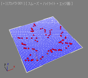

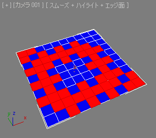

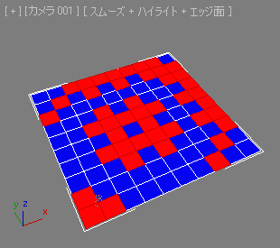

<boolean>PolyToolsSelect.Random <float>percent <integer>number <integer>type <boolean>withinSelパーセントまたは絶対数値でランダム サブオブジェクト要素を選択します。
1 つ目の引数は 0.0 から 100.0 までのパーセントの値になります。これが使用されるのは、3 つ目の引数が 1 に設定された場合のみです。
2 つめの引数は選択するサブオブジェクトの絶対数です。これが使用されるのは、3 つめの引数が 0 に設定された場合のみです。
3 つ目の引数によって選択モードが決まります。0 の場合は絶対数値、1 の場合はパーセントの値を使用することになります。
4 つめの引数は、選択対象をすべてのサブオブジェクトにするか選択したサブオブジェクトのみにするかを決めます。
| サブオブジェクト レベル | ShiftPressed = False | ShiftPressed = True |
| ポリゴン | ランダム ポリゴンを選択します。 | 現在の選択内のみでランダム ポリゴンを選択します。 |
| エッジ | ランダム エッジを選択します。 | 現在の選択内のみでランダム エッジを選択します。 |
| 頂点 | ランダム頂点を選択します。 | 現在の選択内のみでランダム頂点を選択します。 |
例:
thePlane = Plane widthsegs:20 lengthsegs:20 --create a plane convertTo thePlane Editable_Poly --convert to EPoly select thePlane --select the plane max modify mode --switch to modify panel subObjectLevel = 4 --switch to Polygon level PolyToolsSelect.Random 0.0 20 0 false --select 20 randompolygons subObjectLevel = 2 --switch toEdgelevel PolyToolsSelect.Random 50.0 0 1 false --select50% of the edges

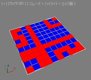

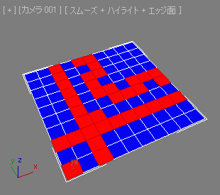

例:
--Step 1: p = Plane widthsegs:10 lengthsegs:10 wirecolor:blue --create a plane convertTo p Editable_Poly --convert to EPoly select p --select the plane max modify mode --switch to modify panel subObjectLevel = 4 --switch to Face level PolyOp.SetFaceSelection p #{38..40, 49, 50, 59, 60, 70, 80} --select some --Step2: PolyToolsSelect.Symmetry 0 --select symmetrical along X --Step3: PolyToolsSelect.Symmetry 1 --select symmetrical along Y

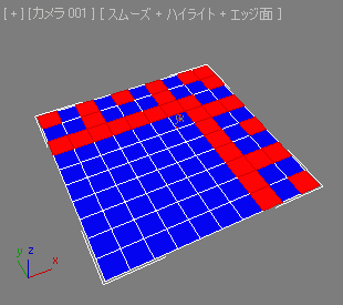

<boolean>PolyToolsSelect.NumericVertex <integer>edges <integer>type <boolean>withinSel1 つ目の引数で指定されたエッジの数に基づき頂点を選択します。
2 つめの引数は比較のタイプを次のように設定します。
1 - 等しい
2 - より小さい
3 - より大きい
3 つ目の引数は現在の選択頂点内の頂点のみをテストする(true)か、オブジェクトのすべての頂点を使用する(false)かを設定します。
例:
--Step 1: p= Plane widthsegs:10 lengthsegs:10 wirecolor:blue --create a plane convertTo p Editable_Poly --convert to EPoly select p --select the plane max modify mode--switch to modify panel subObjectLevel = 2 --switch to Edge level PolyToolsSelect.NumericVertex 4 1 false -- vertices with 4 edges --Step2: PolyToolsSelect.NumericVertex 4 2 false --vertices with less than 4 edges
--Step 2: PolyToolsSelect.NumericVertex 3 1 false --vertices with 3 edges --Step 4: PolyToolsSelect.NumericVertex 2 1 false --vertices with 2 edges

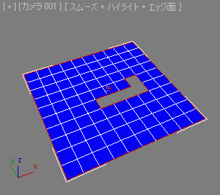

<boolean>PolyToolsSelect.NumericEdge <boolean>withinSel隣接するポリゴンが 1 つのみのエッジ(開いたエッジ)を選択します。
1 つ目の引数は現在の選択エッジ内のエッジのみをテストする(true)か、オブジェクトのすべてのエッジを使用する(false)かを設定します。
例:
p = Plane widthsegs:10 lengthsegs:10 wirecolor:blue --create a plane convertTo p Editable_Poly --convert to EPoly select p --select the plane max modify mode --switch to modify panel PolyOp.deleteFaces p #{45..48,58} --delete some faces to add open edges subObjectLevel = 2 --switch toEdgelevel PolyToolsSelect.NumericEdge false --select open edges

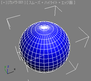

--Step 1: s = sphere radius:12 segs:40 wirecolor:blue convertTo s Editable_Poly --convert to EPoly select s --select the sphere max modify mode --switch to modify panel subObjectLevel = 4 --switch to facelevel --Step 2: Select positive (right) side along X using all faces PolyToolsSelect.Half 1 true false --Step 3: Select negative (front) side along Y using the existing selection PolyToolsSelect.Half 2 false true --Step 4:Select positive (top) side along Z using the existing selection PolyToolsSelect.Half 3 true true
<boolean>PolyToolsSelect.Normal <integer>axis <float>value <boolean>invert法線ベクトルに基づき現在のサブオブジェクト レベルでサブオブジェクト要素を選択します。

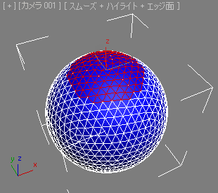

--Step 1: s = geosphere radius:12 segs:10 wirecolor:blue pos:[0,0,-5] convertTo s Editable_Poly --convert to EPoly select s--select the geosphere max modify mode --switch to modify panel subObjectLevel = 1 --switch to Vertex level PolyToolsSelect.Normal 3 15 false --select vertices within 15 degrees to +Z --Step2: subObjectLevel = 2 --switch to Edge level PolyToolsSelect.Normal 3 15 false --selectedgeswithin 15 degrees to +Z --Step3: subObjectLevel = 4 --switch to Face level PolyToolsSelect.Normal 3 15 false --select faces within 15 degrees to +Z --Step4: PolyToolsSelect.Normal 3 15 true --selectfaces outside of15 degrees to +Z

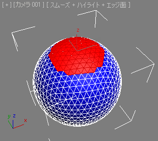

<boolean>PolyToolsSelect.Perspective <float>value <boolean>outline現在のサブオブジェクト レベルで、現在のビューの Z 軸に対する指定のしきい値の範囲内である法線を持つサブオブジェクト要素を選択します。
1 つめの引数は角度しきい値を定義します。
2 つ目の引数はしきい値範囲内のすべてのサブオブジェクトを選択対象とする(false)か、選択のアウトラインに隣接するサブオブジェクトのみを選択対象とする(true)かを設定します。
例:
--Step 1: s = geosphere radius:12 segs:10 wirecolor:blue convertTo s Editable_Poly --convert to EPoly select s --select the geosphere max modify mode --switch to modify panel subObjectLevel = 1 --switch to Vertex level PolyToolsSelect.Perspective 30 false --Step 2: PolyToolsSelect.Perspective 30 true
--Step 3: subObjectLevel = 2 --switch to Edge level PolyToolsSelect.Perspective 30 false --Step 4: PolyToolsSelect.Perspective 30 true
--Step 5: subObjectLevel = 4 --switch to Face level PolyToolsSelect.Perspective 30 false --Step 6: PolyToolsSelect.Perspective 30 true

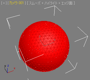

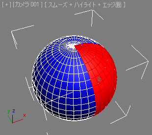

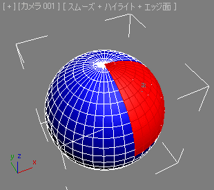

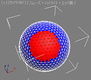

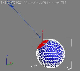

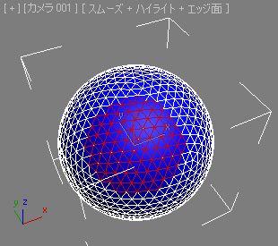

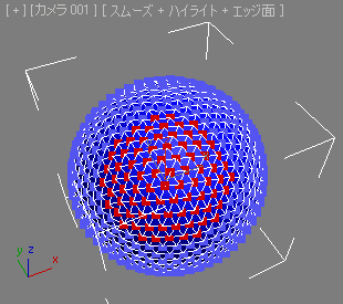

<boolean>PolyToolsSelect.PerspectiveGrow <float>valueビューワの位置に対して最も近いサブオブジェクト要素を 0 と考え、またビューワから離れるように選択部分をワールド単位で拡大していくことで、現在のビュー スペースでサブ選択を拡大します。
例:
--Step 1: s = geosphere radius:12 segs:10 wirecolor:blue convertTo s Editable_Poly --convert to EPoly select s --select the geosphere max modify mode --switch to modify panel subObjectLevel = 4 --switch to Face level PolyToolsSelect.PerspectiveGrow 2
--Step 2: PolyToolsSelect.PerspectiveGrow 12
天球体の半径は 12 単位のため、12 の値で選択すると現在のビューでほぼ半分の球体が選択されます(Camera001 - 左イメージ)。

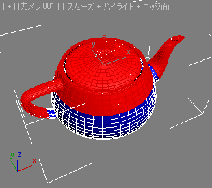

<boolean>PolyToolsSelect.Distance <float>valueオブジェクトの基点までの最短距離に対するパーセントに基づき現在のレベルでサブオブジェクトを選択します。
1 つめの引数でパーセントが提示されます。
成功した場合は true を、失敗した場合は false を返します。たとえば、有効なサブオブジェクト モードでない場合などです。
例:

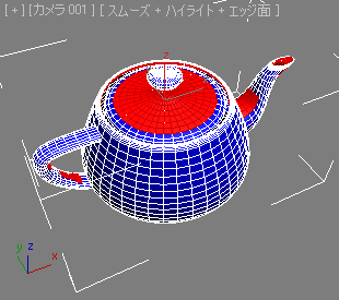

--Step 1: t = teapot radius:10 segs:10 wirecolor:blue convertTo t Editable_Poly --convert to EPoly select t --select the teapot max modify mode --switch to modify panel subObjectLevel = 4 --switch to Face level PolyToolsSelect.Distance 70.0 --and select using 70% --Step2: PolyToolsSelect.Distance 60.0 -- select using60%
--Step 3: s.pivot = [0,0,5] --move pivot up by half the radius resetxform s --reset XForm collapseStack s --and collapse the stack subObjectLevel = 4 --switch toFacelevel PolyToolsSelect.Distance 70.0 --and select again using 70% --Step 4: PolyToolsSelect.Distance 60.0

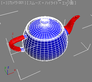

<boolean>PolyToolsSelect.ConvexConcave <float>value <integer>isConcave現在のサブオブジェクト レベルで凸凹のしきい値に基づきサブオブジェクトを選択します。
1 つめの引数はしきい値になります。
2 つめの引数は、次のように UI における凸凹のフライアウトのインデックスになります。
1 - 凹型
2 - 凸型

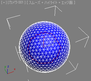

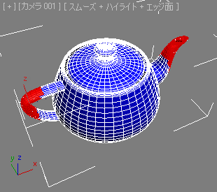

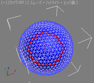

例:
--Step 1: t = teapot radius:10 segs:10 wirecolor:blue convertTo t Editable_Poly --convert to EPoly select t --select theteapot max modify mode --switch to modify panel subObjectLevel = 4 --switch to Facelevel PolyToolsSelect.ConvexConcave 0.05 1 --Select Concave Faces --Step 2: PolyToolsSelect.ConvexConcave 0.001 2 --Select Convex Faces

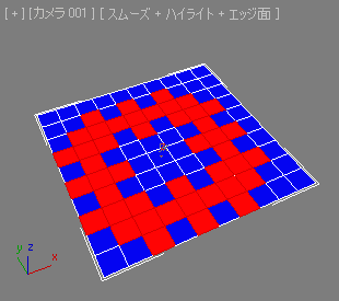

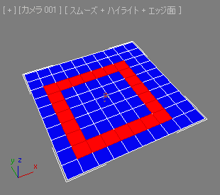

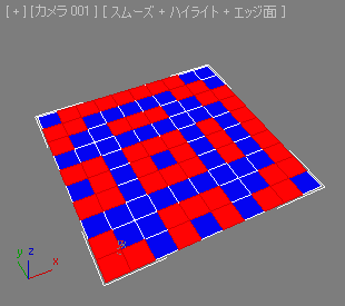

<boolean>PolyToolsSelect.Pattern1 <integer>timesパターン繰り返しの指定回数として選択パターン 1 を適用します。
例:
--Step 1: p = Plane widthsegs:10 lengthsegs:10 wirecolor:blue --create a plane convertTo p Editable_Poly --convert to EPoly select p --select the plane max modify mode --switch to modify panel subObjectLevel = 4 --switch to Face level PolyOp.SetFaceSelection p #{45} --select a central face --Step 2: PolyToolsSelect.Pattern1 1 --Step 3: PolyToolsSelect.Pattern1 1 --Step 4: PolyToolsSelect.Pattern1 1 --Step 5: PolyToolsSelect.Pattern1 1 --Step 6: PolyToolsSelect.Pattern1 1
ステップ 1 の操作を行い内部で反復を行った後、呼び出すことで
PolyToolsSelect.Pattern1 5右上のスクリーンショットのような表示が得られることに注意してください。

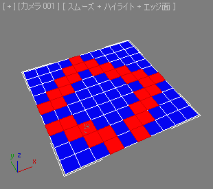

<boolean>PolyToolsSelect.Pattern2 <integer>timesパターン繰り返しの指定回数として選択パターン 2 を適用します。
例:
--Step 1: p = Plane widthsegs:10 lengthsegs:10 wirecolor:blue --create a plane convertTo p Editable_Poly --convert to EPoly select p --select the plane max modify mode --switch to modify panel subObjectLevel = 4 --switch to Face level PolyOp.SetFaceSelection p #{45} --select a central face --Step 2: PolyToolsSelect.Pattern2 1 --Step 3: PolyToolsSelect.Pattern2 1 --Step 4: PolyToolsSelect.Pattern2 1 --Step 5: PolyToolsSelect.Pattern2 1 --Step 6: PolyToolsSelect.Pattern2 1

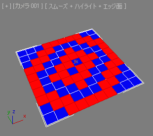

<boolean>PolyToolsSelect.Pattern3 <integer>timesパターン繰り返しの指定回数として選択パターン 3 を適用します。
例:
--Step 1: p = Plane widthsegs:10 lengthsegs:10 wirecolor:blue --create a plane convertTo p Editable_Poly --convert to EPoly select p --select the plane max modify mode --switch to modify panel subObjectLevel = 4 --switch toFacelevel PolyOp.SetFaceSelection p #{45} --select a central face --Step 2: PolyToolsSelect.Pattern3 1 --Step 3: PolyToolsSelect.Pattern3 1 --Step 4: PolyToolsSelect.Pattern3 1

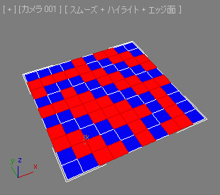

<boolean>PolyToolsSelect.Pattern4 <integer>timesパターン繰り返しの指定回数として選択パターン 4 を適用します。
例:
--Step 1: p = Plane widthsegs:10 lengthsegs:10 wirecolor:blue --create a plane convertTo p Editable_Poly --convert to EPoly select p --select the plane max modify mode --switch to modify panel subObjectLevel = 4 --switch toFacelevel PolyOp.SetFaceSelection p #{45} --select a central face --Step 2: PolyToolsSelect.Pattern4 1 --Step 3: PolyToolsSelect.Pattern4 1 --Step 4: PolyToolsSelect.Pattern4 1 --Step 5: PolyToolsSelect.Pattern4 1 --Step 6: PolyToolsSelect.Pattern4 1
<boolean>PolyToolsSelect.Pattern5 <integer>timesパターン繰り返しの指定回数として選択パターン 5 を適用します。
例:
--Step 1: p = Plane widthsegs:10 lengthsegs:10 wirecolor:blue --create a plane convertTo p Editable_Poly --convert to EPoly select p --select the plane max modify mode --switch to modify panel subObjectLevel = 4 --switch to Face level PolyOp.SetFaceSelection p #{45} --select a central face --Step 2: PolyToolsSelect.Pattern5 1 --Step 3: PolyToolsSelect.Pattern5 1 --Step 4: PolyToolsSelect.Pattern5 1 --Step 5: PolyToolsSelect.Pattern5 1 --Step 6: PolyToolsSelect.Pattern5 1 --Step 7: PolyToolsSelect.Pattern5 1 --Step 8: PolyToolsSelect.Pattern5 1
<boolean>PolyToolsSelect.Pattern6 <integer>timesパターン繰り返しの指定回数として選択パターン 6 を適用します。
例:
--Step 1: p = Plane widthsegs:10 lengthsegs:10 wirecolor:blue --create a plane convertTo p Editable_Poly --convert to EPoly select p --select the plane max modify mode --switch to modify panel subObjectLevel = 4 --switch toFacelevel PolyOp.SetFaceSelection p #{45} --select a central face --Step 2: PolyToolsSelect.Pattern6 1 --Step 3: PolyToolsSelect.Pattern6 1 --Step 4: PolyToolsSelect.Pattern6 1 --Step 5: PolyToolsSelect.Pattern6 1 --Step 6: PolyToolsSelect.Pattern6 1 --Step 7: PolyToolsSelect.Pattern6 1 --Step 8: PolyToolsSelect.Pattern6 1
<boolean>PolyToolsSelect.Pattern7 <integer>timesパターン繰り返しの指定回数として選択パターン 7 を適用します。
例:
--Step 1: p = Plane widthsegs:10 lengthsegs:10 wirecolor:blue --create a plane convertTo p Editable_Poly --convert to EPoly select p --select the plane max modify mode --switch to modify panel subObjectLevel = 4 --switch to Face level PolyOp.SetFaceSelection p #{45} --select a central face --Step 2: PolyToolsSelect.Pattern7 1 --Step 3: PolyToolsSelect.Pattern7 1 --Step 4: PolyToolsSelect.Pattern7 1 --Step 5: PolyToolsSelect.Pattern7 1 --Step 6: PolyToolsSelect.Pattern7 1 --Step 7: PolyToolsSelect.Pattern7 1 --Step 8: PolyToolsSelect.Pattern7 1
<boolean>PolyToolsSelect.Pattern8 <integer>timesパターン繰り返しの指定回数として選択パターン 8 を適用します。
例:
--Step 1: p = Plane widthsegs:10 lengthsegs:10 wirecolor:blue --create a plane convertTo p Editable_Poly --convert to EPoly select p --select the plane max modify mode --switch to modify panel subObjectLevel = 4 --switch to Face level PolyOp.SetFaceSelection p #{45}--select a central face --Step 2: PolyToolsSelect.Pattern8 1 --Step 3: PolyToolsSelect.Pattern8 1 --Step 4: PolyToolsSelect.Pattern8 1 --Step 5: PolyToolsSelect.Pattern8 1 --Step 6: PolyToolsSelect.Pattern8 1 --Step 7: PolyToolsSelect.Pattern8 1 --Step 8: PolyToolsSelect.Pattern8 1

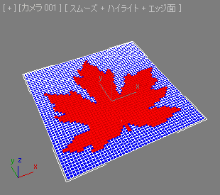

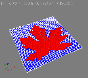

<boolean>PolyToolsSelect.BitmapToSel <string>file <integer>mapchannel <point3>color現在のサブオブジェクト レベルで、ビットマップ アプリケーションの指定のマッピング チャネルを使用しているビットマップ ファイルのカラーに基づきサブオブジェクトを選択します。
最初の引数はオブジェクト変数の名前です。
2 つめの引数はジオメトリへのビットマップのマッピング時に使用するマッピング チャネルになります。
3 つめの引数は選択対象として使用するビットマップのカラーになります。
内部的には、カラーはビルトインのしきい値 +/- 8.0 (256/8= 32 なので、しきい値は 1/32 またはおよそ 3%になります)で比較されます。
例:

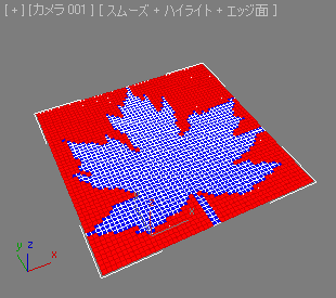

--Step 1: p = Plane widthsegs:50 lengthsegs:50 wirecolor:blue --create a plane convertTo p Editable_Poly --convert to EPoly select p --select the plane max modify mode --switch to modify panel subObjectLevel = 4 --switch to Edge level --Select faces where the bitmap color is pure white. PolyToolsSelect.BitmapToSel "ELMLEAF.TGA" 1 white --Step 2: Select faces where color is black. PolyToolsSelect.BitmapToSel "ELMLEAF.TGA" 1 black
--Step 3: PolyToolsSelect.BitmapToSel "ELMLEAF.TGA" 1 (white*0.97) --Step 4: PolyToolsSelect.BitmapToSel "ELMLEAF.TGA" 1 (white*0.96)
--Step 3: PolyToolsSelect.BitmapToSel "ELMLEAF.TGA" 1 (white*0.04) --Step 4: PolyToolsSelect.BitmapToSel "ELMLEAF.TGA" 1 (white*0.03)
