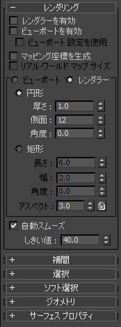

<SplineShape>.render_renderable BooleanClass default: false -- boolean; renderable[レンダラーを有効](Enable in Renderer)チェックボックスをオンまたはオフに切り替えます。
3ds Max 8 以降で使用可能です。
<SplineShape>.render_displayRenderMesh BooleanClass default: false -- boolean; displayRenderMesh[ビューポートを有効](Enable In Viewport)チェック ボックスのオンとオフを切り替えます。true に設定した場合、メッシュはビューポートに表示されます。
<SplineShape>.render_useViewportSettings BooleanClass default: false -- boolean; useViewportSettings[ビューポート設定を使用](Use Viewport Settings)チェックボックスをオンまたはオフに切り替えます。
true に設定した場合、ビューポートに表示されたメッシュはビューポート設定を使用します。
false の場合、ビューポート メッシュにはレンダリング設定が使用されます。
<SplineShape>.render_mapcoords BooleanClass default: false -- boolean; mapcoords[マッピング座標を生成](maing coordinates generation)をオンまたはオフに切り替えます。
U 座標は、スプラインの幅に合わせて一度ラップされます。 V 座標は、スプラインの長さに合わせて一度マッピングされます。
<SplineShape>.realWorldMapSize BooleanClass default: false -- boolean[リアル ワールド マップ サイズ](real-world map size)オプションをオンまたはオフに切り替えます。
<SplineShape>.render_displayRenderSettings BooleanClass default: true -- boolean; displayRenderSettings[ビューポート] (Viewport)/[レンダラー] (Renderer)ラジオ ボタンの状態を切り替えます。
true に設定した場合、レンダラー設定がロールアウトに表示されます。
false の場合、代わりにビューポート設定が表示されます。
<SplineShape>.render_rectangular BooleanClass default: false -- booleantrue に設定した場合、レンダラーで矩形断面モードを使用できるようになります。
false の場合(既定値)、円形断面モードが有効になります。
レンダラー モードにおける UI の[円形] (Radial)と[矩形] (Rectangular)ラジオ ボタンに対応しています。
<SplineShape>.render_viewport_rectangular BooleanClass default: false -- booleantrue に設定した場合、ビューポートで矩形断面モードを使用できるようになります。
ビューポート モードにおける UI の[円形] (Radial)と[矩形] (Rectangular)ラジオ ボタンに対応しています。
プロパティ:
<SplineShape>.render_thickness Float default: 1.0 -- animatable; thicknessレンダリング可能な円形スプライン メッシュの直径を取得/設定します。
<SplineShape>.render_sides Integer default: 12 -- animatable; sidesレンダラー内のスプライン メッシュの側面の数を取得/設定します。
たとえば、値が 4 の場合、断面は四角になります。
<SplineShape>.render_angle Float default: 0.0 -- animatable; angleレンダラー内の円形断面の回転位置を取得/設定します。

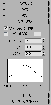

<SplineShape>.render_auto_smooth BooleanClass default: true -- boolean[自動スムーズ](Auto Smooth)チェックボックスの状態をコントロールします。
true に設定した場合、自動スムーズが有効になります。
<SplineShape>.render_threshold Float default: 40.0 -- animatable;[自動スムーズ](Auto Smooth)の[しきい値] (Threshold)の値を取得/設定します。3ds Max 8 以降で使用可能です。
最高 3*N までの頂点および接線座標をプロパティとして使用できます。N は、スプライン シェイプ内の頂点の数を示します。
コントローラが頂点に割り当てられると、頂点とその接線はプロパティとして使用できます。
コントローラは「頂点およびコントロール ポイントのアニメーションのスクリプト」で説明されている animateVertex() メソッドを使用して頂点に割り当てられます。
たとえば、円オブジェクトが SplineShape に集約され、その頂点のいくつかがアニメートされている場合、頂点と接線のプロパティは次のようになります。
$Circle01.Spline_1___InVec_1 Point3 value: [-75,33,0] -- animatable
$Circle01.Spline_1___Vertex_1 Point3 value: [-75,33,0] -- animatable
$Circle01.Spline_1___OutVec_1 Point3 value: [-50,0,0] -- animatable
$Circle01.Spline_1___InVec_2 Point3 value: [-20,-33,0] -- animatable
$Circle01.Spline_1___Vertex_2 Point3 value: [7,-66,0] -- animatable
$Circle01.Spline_1___OutVec_2 Point3 value: [32,-95,0] -- animatable

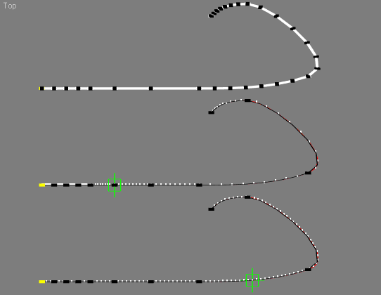

<splineshape>.steps Integer default: 6 -- integer補間ロールアウトの補間手順を制御します。
<splineshape>.optimize Boolean default: true -- boolean補間ロールアウトの[最適化] (Optimize)チェックボックスの状態を制御します。
<splineshape>.adaptive Boolean default: false -- boolean補間ロールアウトの[アダプティブ] (Adaptive)チェックボックスの状態を制御します。

頂点補間と長さ補間:
スプラインに沿った位置を補完するための方法には、頂点補間と長さ補間の 2 つがあります。
頂点補間(パス補間)を使用する場合は、スプラインは、2 つの頂点間の各セグメントが 0.0 から 1.0 までの領域に正規化されている一連のセグメントとしてとらえられます。セグメントの 2 つの頂点間の距離は補間では無視されます。つまり、セグメントの長さが異なる場合は、スプラインに沿って直線的に補間すると、速度のばらつきが発生します。
[一定速度](Constant Velocity)をオフにして[パス コンストレイント](Path Constraint)を使用すると、2 つの頂点間の長いセグメントをオブジェクトが高速で移動することから、これを視覚的に確認することができます(下のイメージを参照)。
長さ補間を使用する場合はスプラインの長さ全体が正規化され、0.5 というパラメータを使用すると、セグメントの長さにかかわらず、スプラインの厳密な中間点になります。0.0 から 1.0 までの間で直線的に変化するパラメータを使用してスプラインに沿って補間された点のの速度は、頂点の配置が不規則であっても、スプライン全体を通して一定です。
これは、[パス コンストレイント](Path Constraint)で[一定速度](Constant Velocity)チェックボックスをオンにして長さ補間を有効にすると確認できます。
このイメージの一番上のオブジェクトは、さまざまなセグメント長と 10 個のセグメントを使用した SplineShape です。
中央のオブジェクトは同じシェイプのコピーで、[ポイント ヘルパー](Point Helper)によってパスとして使用されたものです。[パス コンストレイント](Path Constraint)の[一定速度](Constant Velocity)チェックボックスはオフであるため、頂点補間が使用されています。100 フレームの間、シェイプは 10 個のセグメントに分割され、各セグメントに 10 個のサンプルが配置されるため、セグメント長に応じて速度が変化します。
下のオブジェクトは同じシェイプのコピーで、別の[ポイント ヘルパー](Point Helper)によってパスとして使用されていますが、[一定速度](Constant Velocity)がオンであるために長さ補間が使用されています。このサンプルには、セグメントを定義している頂点間の距離を無視して、シェイプの全長方向に均等な間隔があることがはっきりと分かります。
タイム スライダはフレーム 50 に設定されています。下部の長さ補間では、ポイント ヘルパーがパス シェイプの厳密な中央に配置されているのに対し、頂点補間では、ポイント ヘルパーが 5 番目のセグメントと 6 番目 のセグメントとの間の頂点上に配置されています。

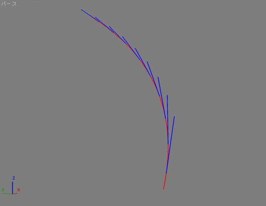

例:
local sp = splineShape()
addnewSpline sp
for i = 1 to 100 by 10 do
addknot sp 1 #smooth #curve [i, (i*i / 100.0), i]
updateShape sp
sp.wirecolor = color 255 0 0
local count = numknots sp - 1
for i = 1 to count do
local pathp = true
local pt = interpBezier3D sp 1 i 0.50 pathParam:pathp
local tn = tangentBezier3D sp 1 i 0.50 pathParam:pathp
local sr = splineShape()
addnewSpline sr
addknot sr 1 #corner #line pt
addknot sr 1 #corner #line (pt + (tn * 30))
updateShape sr
sr.wirecolor =blue
結果:

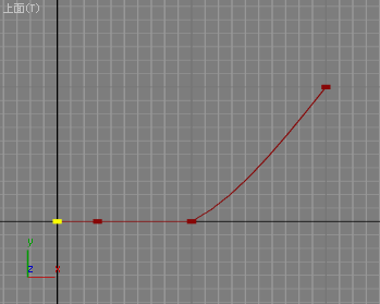

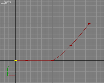

s = splineShape() --create a spline shape
addNewSpline s --add a spline to it
addKnot s 1 #corner #line [0,0,0] --add a knot at origin
addKnot s 1 #smooth #curve [100,0,0] --add a knot @100 units along X
addKnot s 1 #corner #line [200,100,0] --add a third knot
updateShape s --update the shape
s.vertexTicks = true --enable vertex ticks
--We have two segments and three knots now.
refineSegment s 1 1 0.3 --divide the first segment at 30/70% ratio
updateShape s --update the shape to see the result
--Since our first segment was 100 units long, the vertex is exactly
--at 30 units from the origin, just as expected:
--now we have 3 segments - the original second segment is not third
refineSegment s 1 3 0.5 -- let's divide it in two equal parts
--Because the segment is curved, the knot is not at equal distances
--to the two other knots along a straight line, but the
--distances ALONG THE CURVED SEGMENT are equal:
refineSegment s 1 4 0.8 --divide the new last segment at 80/20% ratio
updateShape s --and update the shape to see the result:
