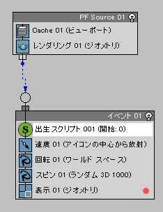

説明:
次の例は、Parray パーティクル システムと Mesher Compound オブジェクトを使用してその場でオブジェクト フラグメントを生成するフラグメントのサンプル スクリプトを示しています。
用途:
Birth_Script アクション内で、フラグメント パーティクルを作成するために使用します。
効果:
Init ハンドラ内で、スクリプトは、フラグメントを保持するためのフラグメント ソース オブジェクト、単一の PArray、単一の Mesher Compound、および 2 つの編集可能メッシュを用意します。次に、PArray を Mesher に割り当てます。
Proceed ハンドラで、スクリプトは、パーティクル システムの時間がフレーム 0 で、パーティクルが存在していないことを確認します。この場合、スクリプトは Mesher から PArray のメッシュを取得し、そのメッシュを要素に分解し、新しいパーティクルを発生させ、それらにメッシュとフラグメントの位置を割り当てます。
スクリプトによってフラグメントのあるパーティクルが作成されたら、それらは通常どおり パーティクル フロー のオペレータで制御できます。
