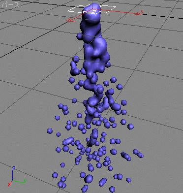

Parray パーティクル システムを使用する Metaball スクリプトの例を示します。
用途:
Script_Operator オペレータで使用する必要があります。
効果:
Proceed ハンドラで、各パーティクルに頂点を 1 つ持つ新しいメッシュ オブジェクトが 1 つ作成されます。続いて PArray パーティクル システムが作成され、これにより、提供されたメッシュのすべての頂点からメタボール メッシュが 1 つ生成されます。さらに、Mesher 複合オブジェクトにより、生成されたメタボールのスナップショットが作成されます。これが最初のパーティクルの形状を決定します。
