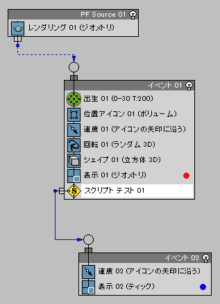

Init ハンドラにおいて Script_Test テストは、一意の Age Test アクションを作成するか、それが作成済みの場合は既存の Age Test アクションにアクセスします。次に、Age Test の Proceed メソッドを呼び出し、テスト結果を取得します。さらに、Age Test をまだ通過していないパーティクルのみを取り出し、球状ボリュームと照合します。ボリューム内部に落下しているパーティクルも、Script Test を通過します。
テストで True の返されたパーティクルは 2 番目のイベントに渡され、そこで停止します。最終結果は、すべてのパーティクルが古すぎるために停止するか、球状ボリュームに入ってしまっているために停止するかのどちらかです。

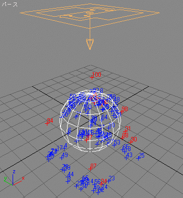

サンプル シーンでは、スクリプトによってテストされる球状ボリュームは、半径 20 の天球体で表されています。パーティクルは、球のサーフェスに残っているか、サーフェスの通過後、エージが球の範囲を超えたために停止しているかのどちらかです。
