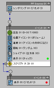

次のサンプル スクリプトは、Script Test の既定のスクリプトです。球状のボリュームに対してパーティクルをテストする方法を示します。
用途:
このスクリプトは、Script_Test アクション内で使用する必要があります。
効果:

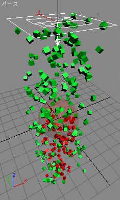

スクリプトは、すべてのパーティクルの位置を半径 20 と比較し、パーティクルが半径内にある場合はパーティクルのテスト状態を true に設定します。
上記の設定では、球を通り抜けるパーティクルが次のイベントに送信され、そこでカラー変更が行われます。
