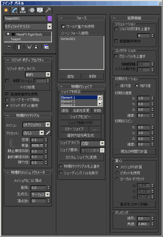

以下のプロパティのほとんどは MassFX_RBody モディファイヤ自身によって公開され、メソッドは PhysXModRBInterface MixIn Interface によって公開されます。
プロパティ:
<MassFX_RBody>.type Integer default: 1 -- integer; None[リジッド ボディ タイプ](Rigid Body Type)ドロップダウン リストの状態を取得/設定します。
有効な値は次のとおりです。
1 - ダイナミック (既定値) - リジッド ボディはシミュレーションによってコントロールされます。重力の影響を受け、他のリジッド ボディなどと衝突し、それに反応します。リジッド ボディ メッシュを凹型にすることはできません。
2 - キネマティック - リジッド ボディは定義済み(通常はキーフレーム)のアニメーションによってコントロールされます。ダイナミック リジッド ボディをコントロールできますが、それ以外の場合は物理シミュレーションの影響を受けません。リジッド ボディ メッシュを凹型にすることはできません。
3 - 静止 - リジッド ボディは曲がりません。ダイナミック リジッド ボディと連動できますが、アニメートすることはできません。リジッド ボディ メッシュは凹型にすることができます。
<MassFX_RBody>.switchType BooleanClass default: false -- boolean; None[有効フレーム](Until Frame)チェックボックスの状態を取得/設定します。true に設定した場合、.switchTypeAtFrame プロパティで指定した特定のフレームでリジッド ボディのタイプをキネマティックからダイナミックに切り替えることができます。
<MassFX_RBody>.switchTypeAtFrame Integer default: 0 -- integer; None.switchType プロパティが true に設定されている場合にリジッド ボディがキネマティックからダイナミックに切り替えられるフレームを取得/設定します。

<MassFX_RBody>.EnableGravity BooleanClass default: true -- boolean; None[重力を使用](Use Gravity)オプションの状態を取得/設定します。
true に設定し、[MassFX ワールド](MassFX World)パネルのグローバルな[重力] (Gravity)スイッチがオンになっている場合、ダイナミック リジッド ボディは重力の影響を受けます。
<MassFX_RBody>.forcesList : node arrayMassFX リジッド ボディ シミュレーションに関連付けられるフォーススペースワープオブジェクトの配列を取得/設定します。
append() や deleteItem() などの配列演算がサポートされます。
3ds Max 2013 以降で使用可能です。
プロパティ:
<MassFX_RBody>.EnableAdvancedSettings Integer default: 1 -- integerプロパティ:
<MassFX_RBody>.SolverIter BooleanClass default: false -- boolean; None[ソルバの反復を上書き](Override Solver Iterations)チェックボックスの状態を取得/設定します。
False(既定値)に設定すると、グローバル反復カウントが使用されます。
Trueに設定すると、MassFX リジッド ボディ モディファイヤは、.SolverIterValue プロパティ (以下を参照) によって指定された任意の回数の反復を使用します。
<MassFX_RBody>.SolverIterValue Integer default: 4 -- integer; NoneMassFX リジッド ボディ モディファイヤの .SolverIter プロパティ (上記参照) が True にセットされた場合に使用される[ソルバの反復を上書き](Override Solver Iterations)の値を取得/設定します。
<MassFX_RBody>.EnableBackfaceCollision : boolean背面衝突を使用するかどうかを取得/設定します。
既定値は false です。
メソッド:
プロパティ:
メソッド:
プロパティ:
<MassFX_RBody>.InitialMotionStyle Integer default: 1 -- integer初期のモーション スタイルのラジオ ボタンの状態を取得/設定します。
有効な値は次のとおりです。
0 - 絶対
1 - 相対
<MassFX_RBody>.InitialVelocityX Float default: 1.0 -- float; None<MassFX_RBody>.InitialVelocityY Float default: 0.0 -- float; None<MassFX_RBody>.InitialVelocityZ Float default: 0.0 -- float; Noneリジッド ボディの初期の速度 X、Y、および Z 値を取得/設定します。これらは初期の速度の方向を定義します。
<MassFX_RBody>.velocitySpeed Float default: 0.0 -- float; Noneリジッド ボディの初期の速度のスピード値を取得/設定します。これは初期の速度の大きさを定義します。
<MassFX_RBody>.InitialSpinX Float default: 0.0 -- float; None<MassFX_RBody>.InitialSpinY Float default: 1.0 -- float; None<MassFX_RBody>.InitialSpinZ Float default: 0.0 -- float; Noneリジッド ボディの初期のスピン X、Y、および Z 値を取得/設定します。これらは初期のスピンの軸を定義します。
<MassFX_RBody>.spinSpeed Float default: 0.0 -- float; Noneリジッド ボディの初期のスピンのスピード値を取得/設定します。
プロパティ:
<MassFX_RBody>.MassCenterMode : integer[重心](Center Of Mass)ラジオ ボタンの状態を取得/設定します。
有効な値は、
0 - メッシュから計算
1 - ピボットを使用
2 - ローカル オフセット
<MassFX_RBody>.MassCenterX Float default: 0.0 -- float; None<MassFX_RBody>.MassCenterY Float default: 0.0 -- float; None<MassFX_RBody>.MassCenterZ Float default: 0.0 -- float; Noneオブジェクト空間内におけるリジッド ボディの重心の X、Y、および Z 座標を取得/設定します。
リジッド ボディのメッシュに基づいてこれらの値を自動的に設定する方法については、次の .CalculateMassCenter() メソッドを参照してください。
メソッド:
<Point3><MassFX_RBody>.CalculateMassCenter()重心を計算し、.MassCenterX、.MassCenterY、および .MassCenterZ の各プロパティを設定します。結果を Point3 値として返します。
プロパティ:
<MassFX_RBody>.LinearDamping Float default: 0.0 -- float; None[線形ダンピング](Linear Damping)の値を取得/設定します。
<MassFX_RBody>.AngularDamping Float default: 2.86479 -- float; None[角度ダンピング](Angular Damping)の値を取得/設定します。
<MassFX_RBody>.bakeOnSimulate BooleanClass default: false -- boolean<MassFX_RBody>.extraShapes UndefinedClass default: undefined -- string; None;<MassFX_RBody>.manualSetup BooleanClass default: false -- boolean; None<MassFX_RBody>.materialId Integer default: 0 -- integer; None<MassFX_RBody>.meshCustomMesh UndefinedClass default: undefined -- node; None;<MassFX_RBody>.SkinWidth BooleanClass default: false -- boolean; None<MassFX_RBody>.SkinWidthValue Float default: 1.0 -- float; None<MassFX_RBody>.volume Float default: 0.0 -- float; None
