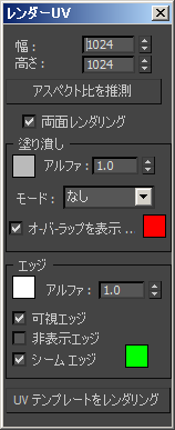

次のプロパティとメソッドは、UVW モディファイヤの[UV テンプレートをレンダリング]ダイアログ ボックスの設定を MAXScript に対して公開します。
プロパティ
<Unwrap_UVW>.renderuv_width Integer default: 1024 -- integer; Widthイメージの幅を取得/設定します。
3ds Max 8 以降では、unwrap5 インタフェースによって公開されます。
<Unwrap_UVW>.renderuv_height Integer default: 1024 -- integer; Heightイメージの高さを取得/設定します。
<Unwrap_UVW>.renderuv_force2sided BooleanClass default: true -- boolean; Force_2_Sided[両面レンダリング]チェックボックスの状態を取得/設定します。
<Unwrap_UVW>.renderuv_fillColor Color default: (color 127.5 127.5 127.5) -- RGB color; Fill_Color[塗り潰しカラー]の値を取得/設定します。
<Unwrap_UVW>.renderuv_fillalpha Float default: 1.0 -- float; Fill_Alpha[塗り潰しアルファ]の値を取得/設定します。
<Unwrap_UVW>.renderuv_fillmode Integer default: 0 -- integer; Fill_Mode[塗り潰しモード]を取得/設定します。
有効な値は次のとおりです。
0 - なし
1 - 塗り潰し
2 - 法線
3 - シェーディング
<Unwrap_UVW>.renderuv_showoverlap BooleanClass default: true -- boolean; Overlap[オーバーラップを表示]チェックボックスの状態を取得/設定します。
<Unwrap_UVW>.renderuv_overlapColor Color default: (color 255 0 0) -- RGB color; Overlap_Colorオーバーラップ カラーを取得/設定します。A
<Unwrap_UVW>.renderuv_edgeColor Color default: (color 255 255 255) -- RGB color; Edge_Colorエッジのカラーを取得/設定します。
<Unwrap_UVW>.renderuv_edgealpha Float default: 1.0 -- float; Edge_Alpha[エッジ アルファ]の値を取得/設定します。
<Unwrap_UVW>.renderuv_visibleedges BooleanClass default: true -- boolean; Visible_Edges[可視エッジ]チェックボックスの状態を取得/設定します。true の場合、可視エッジがレンダリングされます。
<Unwrap_UVW>.renderuv_invisibleedges BooleanClass default: false -- boolean; Invisible_Edges[非表示エッジ]チェックボックスの状態を取得/設定します。true の場合、非表示エッジがレンダリングされます。
<Unwrap_UVW>.renderuv_seamedges BooleanClass default: true -- boolean; Seam_Edges[シーム エッジ]チェックボックスの状態を取得/設定します。true の場合、シーム エッジがレンダリングされます。
<Unwrap_UVW>.renderuv_seamColor Color default: (color 0 255 0) -- RGB color; Seam_Colorシーム エッジのレンダリングに使用するカラーを取得/設定します。
<Unwrap_UVW>.renderuv_showframebuffer BooleanClass default: true -- boolean; Show_Frame_BufferTrue の場合、フレーム バッファが表示されます。
メソッド:
<void><Unwrap_UVW>.renderUVDialog()[UVW テンプレートをレンダリング]ダイアログ ボックスを開きます。
<void><Unwrap_UVW>.renderUV <filename>fileName現在の[UVW テンプレートをレンダリング]ダイアログ ボックスの設定を使用して、UVW テンプレートを指定されたファイル名にレンダリングします。
