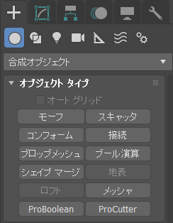

Boolean3 / BooleanObject2 合成オブジェクト クラスを使用すると、合成ブール演算オブジェクトを作成できます。 3ds Max 2017 以降で使用可能です。
