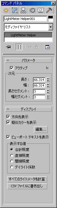

LightMeter - superclass: helper; super-superclass:node - 9:0 - classID: #(-2088554037, -1774534477)LightMeter ヘルパーを使用すると、ワールド スペースのカスタム グリッドに照明分析データを生成できます。Lighting_Analysis_Overlay : RenderEffect と連携します。
コンストラクタ:
LightMeter...
プロパティ:
<LightMeter>.active BooleanClass default: true -- Boolean [アクティブ] (On)チェックボックスの状態を取得/設定します。
<LightMeter>.length Float default: 1.0 -- animatable; worldUnits LightMeter の長さを取得/設定します。
<LightMeter>.width Float default: 1.0 -- animatable; worldUnits LightMeter の幅を取得/設定します。
<LightMeter>.length_segs Integer default: 3 -- integerLightMeter の長さセグメントを取得/設定します。
<LightMeter>.width_segs Integer default: 3 -- integerLightMeter の幅セグメントを取得/設定します。
<LightMeter>.showOrientation BooleanClass default: true -- boolean; Show_Orientation[方向を表示](Show Orientation)チェックボックスの状態を取得/設定します。
<LightMeter>.showPsuedoColor BooleanClass default: true -- boolean; Show_Pseudo_Color[疑似カラーを表示](Show Pseudo Color)チェックボックスの状態を取得/設定します。
<LightMeter>.showViewportText BooleanClass default: true -- boolean; Show_Viewport_Text[ビューポート テキストを表示](Show Viewport Text)チェックボックスの状態を取得/設定します。
<LightMeter>.valuesToDisplay Integer default: 0 -- integer; Values_To_Display[表示する値](Values To Display)ラジオ ボタン リストの選択を取得/設定します。
有効な値は次のとおりです。
0 - 合計照度 (既定値)
1 - 直接照度
2 - 間接照度
3 - デイライト係数
CSV への計算および書き出しのボタンの機能がインタフェース: LightMeterManager によって公開されています。
