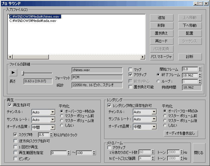

<void>prosound.open ()[プロ サウンド] (ProSound)ダイアログ ボックスを開くまたは最大化します。
プロ サウンドがアクティブでない場合は、アクティブ化も行います。
<void>prosound.close()[ProSound]ダイアログ ボックスが開いている場合は閉じます。
例:
prosound.open () -- open the ProSound dialog. prosound.close () -- close the dialog.

<integer>prosound.NumTracks()プロ サウンドで使用されているオーディオ トラックの数をレポートします。これには、アクティブではないがファイルが割り当てられているトラックも含まれます。
<boolean>prosound.append <filename>AudioFile指定されたファイルをロードし、オーディオ トラックのリストの末尾に追加します。引数は有効なオーディオ ファイルの完全名でなくてはなりません。
プロ サウンドの UI で[追加] (Add)ボタンを使用することと同じです。
成功の場合は true、それ以外の場合は false を返します。
boolean>prosound.delete <index>Track指定したオーディオ トラックを削除します。
プロ サウンドの UI で[削除] (Delete)ボタンを使用することと同じです。
<boolean>prosound.replace <index>Track <filename>AudioFile指定したインデックスの位置にあるオーディオ ファイルを置き換えます。最初の引数は置き換えるファイルのインデックス、2 つ目の引数は置き換えられる有効なオーディオ ファイルの完全なファイル名です。
プロ サウンドの UI で置換ボタンを使用することと同じです。
<boolean>prosound.ReloadAll()すべてのオーディオ ファイルをプロ サウンドに再ロードします。再ロードに成功した場合は true、それ以外の場合は false を返します。
例:
prosound.append"C:\\WINDOWS\\Media\\chimes.wav"--adds a file --> true prosound.append"C:\\WINDOWS\\Media\\tada.wav"--adds another --> true prosound.numtracks() --check the number of tracks --> 2 prosound.delete 1 --deletestrack 1 --> true prosound.replace 1 "C:\\WINDOWS\\Media\\notify.wav" --> true prosound.numtracks() --get the number of track safter deleting 1 --> 1 prosound.maxtracks() --see how many tracks are supported --> 100 prosound.reloadall() --reload all tracks --> true
