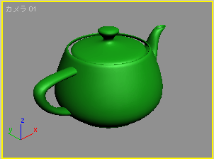

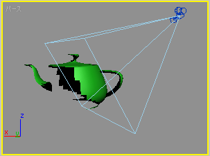

結果: カメラから離れたところにある三角形は削除されます。
左側の画像には、カメラ ビューポートから見えるように背面を削除したティーポットが示されています。右側の画像には、側面から見えるようにティーポットとカメラが示されています。スクリーンショットでは、背面非表示が無効になっている場合でも、右側の画像で背面が表示されます。 一方、左側の画像では背面表示を有効にしたのと同じように背面が表示されます。これは、ビュー ポートの背面非表示でスキップされた面がスクリプトで削除されるためです。
