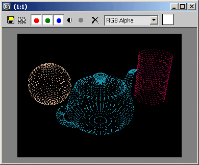

このチュートリアルでは、3 次元空間のオブジェクトを 2 次元のイメージに変換するという、レンダリングの基本を説明します。これを簡単で高速 (リアルタイム) に行うため、スクリプトでは頂点だけを描画します。イメージはビューポートが更新されるたびに再描画します。 つまり、ビューの変更、パン、ズーム、軌道周回を行うと、頂点レンダラーはそれをすぐに反映します。

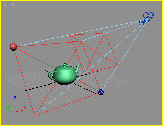

ご存知のとおり、カメラではカメラ位置を頂点とする円錐 (角錐台) ができます。投影面をカメラの Z 軸に沿って「移動」させると、投影面が「目」から離れるほどワールド単位での大きさは大きくなりますが、最終的なイメージ内のピクセル数は変わりません。
スクリーンショットには、カメラと 2 つの投影面 (赤の X) が示されています。また、カメラから離れるほど、投影面が拡大していくのもわかります。
最も離れた投影面は、カメラ空間でのティーポットの位置の奥行きにちょうど位置します。
この投影面の左上隅の赤の球は、先に計算した screen_origin の座標に対応します。このイメージを作成するために、screen_origin の値が計算され、次に MAXScript の次のコード行が呼び出され、
sphere pos:(screen_origin*$Camera01.transform)そのポイントを表す球がワールド座標内に作成されます(screen_origin は最初はカメラ空間にあり、カメラの変換行列で乗算することにより、ワールド座標に変換されます)。
青色の球も同様で、end_screen の座標を表しています。

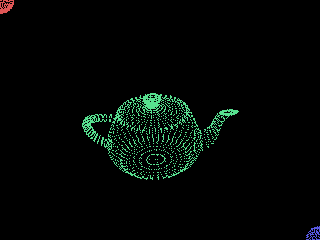

ビューをレンダリングすると、カメラからは次のように見えることになります。 赤と青色の球がちょうど予想どおりの場所に現れることがわかります。

display front_vfb すべてのオブジェクトのすべての頂点の処理が完了したら、表示を更新します。
