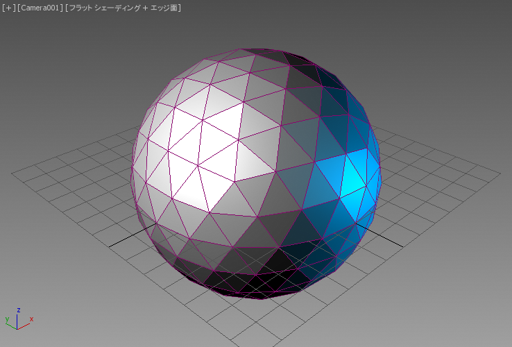

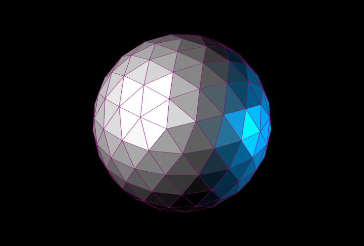

)以前と同じ天球体をもう一度レンダリングしてみます。ただし今回は 2 つのオムニ ライトを使用し、白のライトを左に、青の強度を下げたライトを右に配置して照らします。
左のイメージは、面 + エッジ面モードに設定されたビューポートのスクリーンショットです。右のイメージは、SVG スクリプトのレンダリング出力を示します。

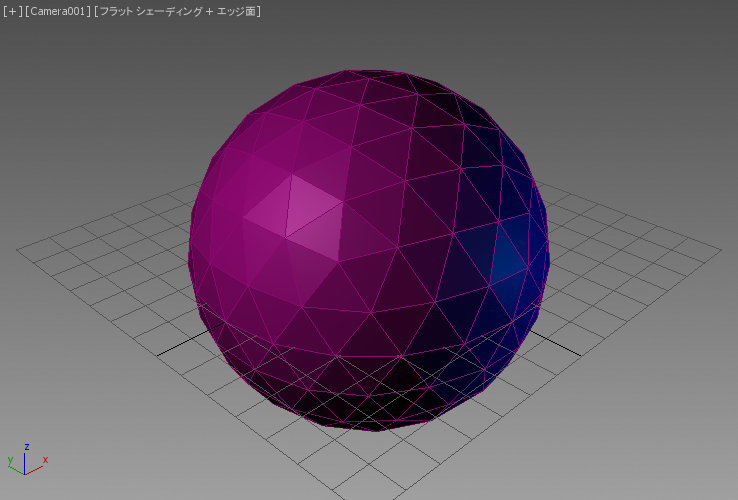

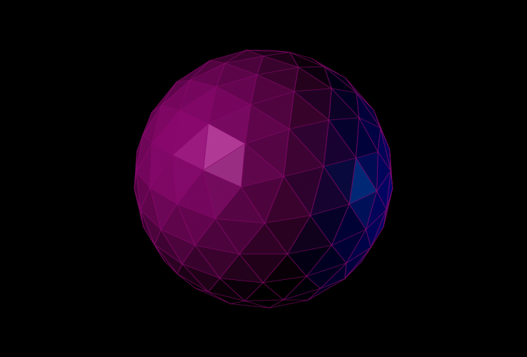

ここでは、既定値の標準マテリアルをこのオブジェクトに割り当てた場合にどのように変化するかを見てみましょう。
面の塗り潰しカラーはマテリアルの拡散反射光カラーから取得され、ストローク カラーは .wirecolor プロパティから取得されるようになります。
既定の標準マテリアルの[反射レベル](Specular Level)は 0 であるため、上記のレンダリングには鏡面反射光コンポーネントはありません。

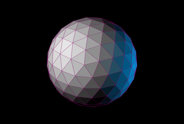

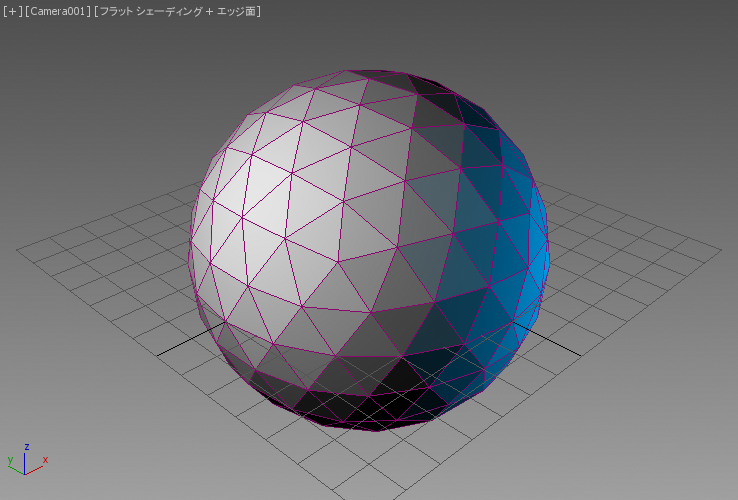

[反射レベル](Specular Level)を 100 に増やし、[光沢] (Glossiness)を 20 に変更してみます。
