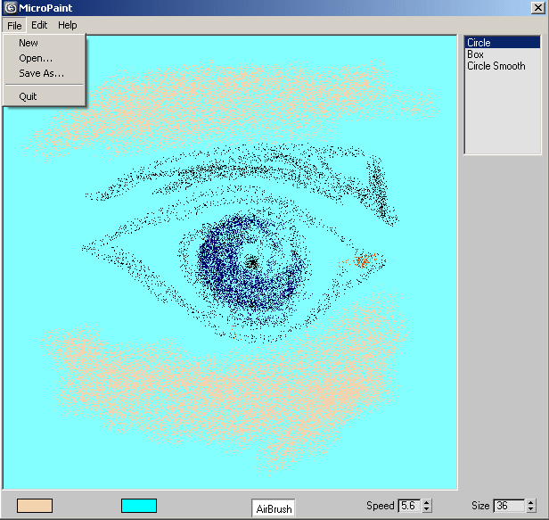

このビットマップ ペイント ツール開発の手順では、[新規] (New)、[開く] (Open)、[保存] (Save)のオプションが含まれるメイン メニュー バーを追加します。
全体の流れ
いくつかのメニュー項目と、対応するイベント ハンドラを持つ新しい右クリック メニューを定義します。
右クリック メニューをダイアログ ボックスにメニュー バーとして割り当てます。

--Code in italic has no changes since the previous version.
macroScript MicroPaint category:"HowTo"
global MicroPaint_CanvasRollout
try(destroyDialog MicroPaint_CanvasRollout)catch()
local isDrawing = false
local bitmapX = bitmapY = 512
local theCanvasBitmap = bitmap bitmapX bitmapY color:white
local theBackgroundBitmap = bitmap bitmapX bitmapY color:white バックグラウンドという 2 つ目のビットマップを定義します。今回はまだ使用しませんが、次のチュートリアルで消去関数を使用するときに必要になります。
local currentPos = lastPos = [0,0]
rcMenu CanvasMenu (右クリック メニューの定義です。
subMenu "File" (メニューの最初の項目を[ファイル] (File)と呼びます。一般的なプログラムではメイン メニューに[ファイル] (File)、[編集] (Edit)、[ヘルプ] (Help)の項目が用意されています。これらの項目も後で定義します。
menuItem new_menu "New"
menuItem open_menu "Open..."
menuItem save_as "Save As..."[ファイル] (File)メニュー内に、新しい描画を開始するメニュー項目、既存の描画を開くメニュー項目、作業結果をディスク上のファイルに保存するメニュー項目を追加します。
separator file_menu_1メニュー項目の間に横線を引くセパレータです。
menuItem quit_tool "Quit" このメニュー項目は、ツールの終了に使用します。
subMenu "Edit" ( )[編集] (Edit)メニューは、この時点ではまだ何もない状態のままにしておきます。
subMenu "Help"
menuItem about_tool "About MicroPaint..."
)[ヘルプ] (Help)メニューには[About]の項目だけを入れます。
on new_menu picked do
(これは、メニュー項目[ファイル] (File) > [新規] (New)のイベント ハンドラです。ユーザがこのメニュー項目をメニューから選択した場合、
theBackgroundBitmap = theCanvasBitmap = bitmap bitmapX bitmapY color:MicroPaint_CanvasRollout.paperColor.color新しくユーザ インタフェースに追加したペーパー カラー (バックグラウンド カラー) を使用してビットマップを定義し、それをペイントのキャンバスと新しいバックグラウンド ビットマップに割り当てます。
MicroPaint_CanvasRollout.theCanvas.bitmap = theCanvasBitmap次に、その結果をユーザ インタフェースのビットマップに割り当てます。
on open_menu picked do
(これは、メニュー項目[ファイル] (File) > [開く] (Open)のイベント ハンドラです。ユーザがこのメニュー項目をメニューから選択した場合、
theOpenBitmap= selectBitmap()3ds Max の標準のビットマップ選択ダイアログ ボックスを開きます。サポートされているすべてのファイル形式を表示できるオプションもあります。
if theOpenBitmap != undefined do
(ユーザが有効なビットマップを選択した後、操作をキャンセルしない場合は、
copy theOpenBitmap theCanvasBitmap開かれたビットマップをペイントのキャンバスにコピーします。
copy theOpenBitmap theBackgroundBitmapまた、バックグラウンドのビットマップにもコピーします。copy メソッドでは、キャンバスのサイズに合わせてオリジナルのビットマップのサイズを変更します。
close theOpenBitmap最後に、開いたビットマップを閉じます。
MicroPaint_CanvasRollout.theCanvas.bitmap = theCanvasBitmapそして、ペイントのキャンバスをユーザ インタフェースのビットマップに割り当てます。
on save_as picked do
(これは、メニュー項目[ファイル] (File) > [名前を付けて保存](Save As)のイベント ハンドラです。ユーザがこのメニュー項目をメニューから選択した場合、
theSaveName = getSaveFileName types:"BMP (*.bmp)|*.bmp|Targa (*.tga)|*.tga|JPEG (*.jpg)|*.jpg"3ds Max の標準のファイル保存ダイアログ ボックスを開き、ファイル拡張子の一覧を表示します。RLA、RPF など、サポートされているファイル形式であればどれでもこのリストに追加できます。
if theSaveName != undefined do
(ユーザが有効な名前を指定した後、操作をキャンセルしない場合は、
theCanvasBitmap.filename = theSaveNameペイントのキャンバスのファイル名を指定された名前に設定し、
save theCanvasBitmapビットマップをディスクに保存します。
on about_tool picked do messagebox "MicroPaint\nMAXScript Tutorial" title:"About..."ユーザがメニュー項目の[ヘルプ] (Help) > [About]を選択した場合、テキストを含むメッセージ ボックスを開きます。このダイアログ ボックスにはバージョン番号などのテキストを入れることができます。
on quit_tool picked do destroyDialog MicroPaint_CanvasRolloutユーザがメニュー項目の[ファイル] (File) > [Quit]を選択した場合、ダイアログ ボックスを閉じます。後で、現在のペイントをディスクに保存するかどうかを尋ねるメッセージを追加することもできます。

) createDialog MicroPaint_CanvasRollout (bitmapx+100) (bitmapy+30) menu:CanvasMenu スクリプトの最初の方で定義した右クリック メニューをダイアログ ボックスに追加します。
MicroPaint_CanvasRollout.theCanvas.bitmap = theBackgroundBitmapツールの起動後、表示をクリアすることをお勧めします。 前回のペイント セッションからの古いバージョンがビットマップに表示されたままになっている可能性があるためです。
)結果:
