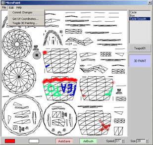

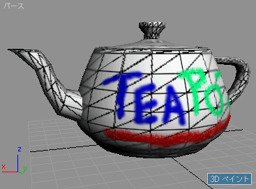

ビットマップ ペイント ツール開発の手順では、3ds Max ビューポート内のシーン オブジェクトに直接ペイントするオプションを追加します。
全体の流れ
ユーザ インタフェースに、3D ペイントの有効と無効を切り替えるチェックボタンを追加します。
PainterInterface を使用して、ビューポート内でブラシをコントロールする単純な関数をいくつか定義し、ペイントする面の UV 座標を読み取って、対応するビットマップの領域内に描画します。
スクリプト:

rcMenu CanvasMenu
subMenu"File"
menuItem new_menu "New"
menuItem open_menu "Open..."
menuItem save_as "Save As..."
separator file_menu_1
menuItem quit_tool "Quit"
subMenu"Edit"
menuItem commit_menu "Commit Changes"
separator edit_menu_1
menuItem uv_menu "Get UV Coordinates..."
menuItem paint3d_menu "Toggle 3D Painting..."
on commit_menu picked do copy theCanvasBitmap theBackgroundBitmap
on uv_menu picked do MicroPaint_CanvasRollout.unwrapTexture()
on paint3d_menu picked do MicroPaint_CanvasRollout.startPainting3D()
subMenu"Help"
menuItem about_tool "About MicroPaint..."
on new_menu picked do
theBackgroundBitmap = theCanvasBitmap = bitmap bitmapX bitmapY color:MicroPaint_CanvasRollout.paperColor.color filename:temp_bitmap_filename
MicroPaint_CanvasRollout.theCanvas.bitmap = theCanvasBitmap
on open_menu picked do
theOpenBitmap= selectBitmap()
if theOpenBitmap != undefined do
copy theOpenBitmap theCanvasBitmap
copy theOpenBitmap theBackgroundBitmap
close theOpenBitmap
on save_as picked do
theSaveName = getSaveFileName types:"BMP (*.bmp)|*.bmp|Targa (*.tga)|*.tga|JPEG (*.jpg)|*.jpg"
if theSaveName != undefined do
theCanvasBitmap.filename = theSaveName
save theCanvasBitmap
theCanvasBitmap.filename = temp_bitmap_filename
on about_too lpicked do messagebox "MicroPaint\nMAXScript Tutorial" title:"About..."
on quit_tool picked do destroyDialog MicroPaint_CanvasRollout
fn mesh_filter obj = superclassof obj == GeometryClass and classof obj != TargetObject
rollout MicroPaint_CanvasRollout "MicroPaint"
bitmap theCanvas pos:[0,0] width:bitmapX height:bitmapY bitmap:theCanvasBitmap

fn unwrapTexture =
if theObj != undefined then
theMesh = snapshotAsMesh theObj
if meshop.getMapSupport theMesh theChannel do
faceCount = meshop.getNumMapFaces theMesh theChannel
for f = 1 to faceCount do
theFace = meshop.getMapFace theMesh theChannel f
vert1= meshop.getMapVert theMesh theChannel theFace.x
vert2= meshop.getMapVert theMesh theChannel theFace.y
vert3= meshop.getMapVert theMesh theChannel theFace.z
drawStroke [vert1.x * bitmapx_1, bitmapy_1 - vert1.y * bitmapy_1] [vert2.x * bitmapx_1, bitmapy_1 - vert2.y * bitmapy_1] drawIt:false
drawStroke [vert1.x * bitmapx_1, bitmapy_1 - vert1.y * bitmapy_1] [vert3.x * bitmapx_1, bitmapy_1 - vert3.y * bitmapy_1] drawIt:false
drawStroke [vert3.x * bitmapx_1, bitmapy_1 - vert3.y * bitmapy_1] [vert2.x * bitmapx_1, bitmapy_1 - vert2.y * bitmapy_1] drawIt:false
if theObj.material == undefined do theObj.material = Standard()
if theObj.material.diffusemap == undefined do
theObj.material.diffusemap = bitmapTexture filename:temp_bitmap_filename
showTextureMap theObj.material true
autoSave.checked = true
fn StartStroke = ( thePainterInterface.undoStart() )
fn PaintStroke =
theMesh = theObj.mesh
thePainterInterface.getHitFaceData &bary &faceIndex theObj 0
theFace = meshop.getMapFace theMesh theChannel faceIndex
thePoint = bary.x*vert1 + bary.y*vert2 + bary.z*vert3
drawStroke [thePoint.x * bitmapx_1, bitmapy_1 - thePoint.y * bitmapy_1] [thePoint.x * bitmapx_1, bitmapy_1 - thePoint.y * bitmapy_1]
thePainterInterface.clearStroke()
fn EndStroke =
thePainterInterface.undoAccept()
if autoSave.checked do
try(theObj.material.diffsemap.bitmap = theCanvasBitmap)catch()
fn CancelStroke = (thePainterInterface.undoCancel())
fn SystemEndPaintSession = ( paint3D.checked = false )
fn startPainting3D =
if thePainterInterface.InPaintMode() or theObj == undefined then
thePainterInterface.EndPaintSession()
else
paint3D.checked = true
thePainterInterface.pointGatherEnable = TRUE
thePainterInterface.initializeNodes 0 #(theObj)
thePainterInterface.offMeshHitType = 2
thePainterInterface.ScriptFunctions startStroke paintStroke endStroke cancelStroke SystemEndPaintSession
thePainterInterface.startPaintSession()
on paint3D changed state do startPainting3D()

on MicroPaint_CanvasRollout lbuttondown pos do
lastPos = pos
isDrawing = true
isErasing = false
drawStroke lastPos pos
on MicroPaint_CanvasRollout rbuttondown pos do
lastPos = pos
isErasing = isDrawing = true
on MicroPaint_CanvasRollout lbuttonup pos do
isErasing = isDrawing = false
if autoSave.checked do save theCanvasBitmap
on MicroPaint_CanvasRollout rbuttonup pos do
on autoSave changed state do if state do save theCanvasBitmap
on MicroPaint_CanvasRollout mousemove pos do
if isDrawing do drawStroke lastPos pos
lastPos = pos
createDialog MicroPaint_CanvasRollout (bitmapx+100) (bitmapy+30) menu:CanvasMenu
MicroPaint_CanvasRollout.theCanvas.bitmap = theBackgroundBitmap
)結果:
3D のオブジェクトと 2D のイメージは同時にペイントできます。
