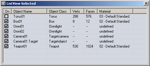

)スクリプトを評価すると、チュートリアルの第 1 部で定義した[HowTo]カテゴリの SceneListView ActionItem が更新されます。
SceneListView スクリプトに対応するボタンを押すか、メニュー項目を選択するか、キーボード ショートカットを押すと、Listview ActiveX コントロールのダイアログ ボックスが表示されます。選択されたオブジェクトがない場合、リストは空になります。
オブジェクトをいくつか選択し、リストが自動的に更新される様子を確認してみます。選択セットを再び変更すると、リストは動的に更新されます。オブジェクトを選択してから右クリックして[プロパティ] (Properties)を選択し、レンダリング可能チェックボックスのチェックマークを外します。Listview のチェックボックスのチェックマークも外されることに注意してください。
