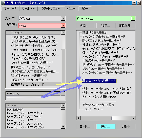

[Ctrl]+[E]キーを押してアクション項目を作成し、スクリプトを評価します。マクロ スクリプト コードのコピーが自動的に 3ds Max の \usermacros フォルダに保存され、以降の 3ds Max セッションで使用可能となります。マクロ スクリプトのソース コードを \Startup または \Plugins フォルダに置く必要はありません。
この時点で、メイン メニュー > [カスタマイズ] (Customize) > [ユーザ インタフェースをカスタマイズ](Customize User Interface)を選択し、[ユーザ インタフェースをカスタマイズ](Customize User Interface)ダイアログ ボックスのメニュー タブを選択できます。
| 色 | アクション |
| 赤 | 左のドロップダウン リストから xView カテゴリを選択します。 |
| 緑 | 右のドロップダウン リストから[ビュー - xView](Views - xView)メニューを選択します。 |
| 紫 | セパレータのラインを 2 本、メニューにドラッグします。 |
| 黄 | 2 本のセパレータの間に[Face Area Checker Display Mode]アクション項目をドラッグします。 |
| 青 | カスタム インタフェースをディスクに保存して、変更を永続的なものにします。CUI ファイルの上書きを確定します。 |
