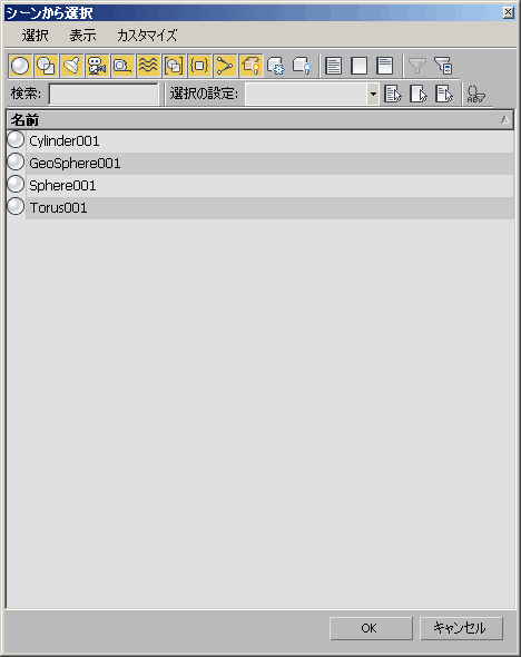

この dotNetObject によって、モーダルのシーン エクスプローラ ダイアログ フォームが実装されます。これによってメインの 3ds Max スレッドが開かれた際にブロックされることはありません。また、イベントハンドラが(選択したオブジェクトを返すなど)十分に機能するように登録されている必要があります。
例:
theFrm = dotNetObject "MaxCustomControls.SceneExplorerControls.ModalSceneExplorerDialog" thePtr = DotNetObject "System.IntPtr" (windows.getMAXHWND()) theHwnd = DotNetObject "MaxCustomControls.Win32HandleWrapper" thePtr theFrm.Show(theHwnd)
コンストラクタ:
MaxCustomControls.SceneExplorerControls.ModalSceneExplorerDialog() MaxCustomControls.SceneExplorerControls.ModalSceneExplorerDialog <ExplorerFramework.DataFacade>aFacadeプロパティ:
