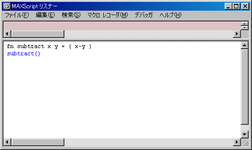

MAXScript では、関数を使ってほぼすべてのソフトウェア操作が可能です。手始めに、2 つの変数の差を求める単純な関数定義を考えましょう。
MAXScript により subtract() が返され、関数 subtract が定義されていることが通知されます。
定義には、キーワード function (function の代わりに fn も使用可能)、関数名(subtract)、変数のリスト(x および y)がこの順序で含まれます。 等号記号は、関数本体の開始を示します。本体は、関数を実行する一連のステートメントです。存在するステートメントが 1 つだけであっても、関数本体をカッコで囲む必要があります。

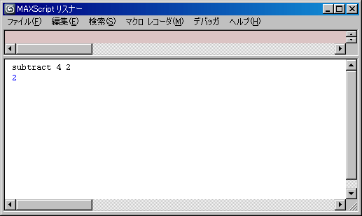

関数を使用するには、関数名およびその変数値を入力するだけです。
この例では、ポジショナル引数が使用されています。**この関数を呼び出す場合、両方の引数を適切な順序で指定しないと、適切に実行されません。
