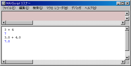

MAXScript が数値演算を実行する場合、通常、演算の引数と同じ数値タイプで演算の結果が返されます。
たとえば、3 + 4 は 7 を返し、3.0 + 4.0 は 7.0 を返します。

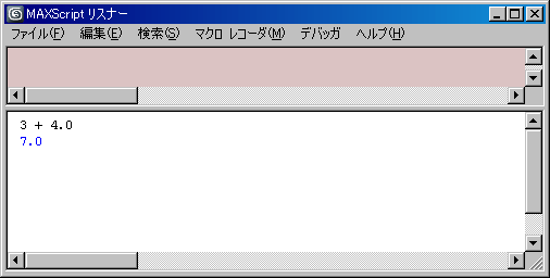

実数型と整数型の両方の数値を含む演算を実行する場合は、整数は実数として処理されます。
たとえば、3 + 4.0 は 7.0 を返します。

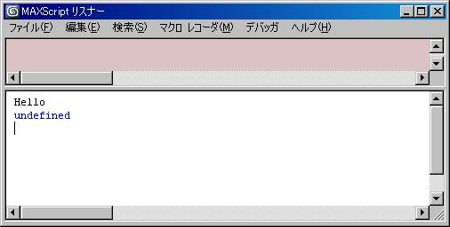

[スクリプト リスナー](Scripting Listener)ウィンドウを開いて、MAXScript に「Hello」と入力してみましょう。
プロンプトで、Hello と入力し、テンキーの[Enter]を押します。
MAXScript の応答は undefined です。これは「コマンド出力」と呼ばれるもので、いつも青色で表示されます。MAXScript では Hello を認識できなかったため、このような出力になりました。MAXScript には Hello が定義されておらず、どのような応答をすべきか判断できなかったわけです。

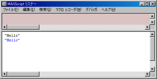

再び「Hello」と書き込みます。今回は引用符を付けて[Enter]を押します。
コマンド出力は「Hello」となります。
気軽に「Hello」と答えてきたので、まるで MAXScript が文字列「Hello」を知っているかのように見えます。実際は、文字列を入力したことが MAXScript によって認識され、それに対するコマンド出力が常に入力した文字列の値になっています。

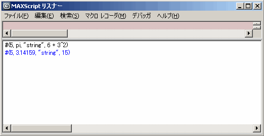

すべての配列は、数字記号 (#) と一組のカッコで定義しなければなりません。
#(<expr> , <expr>)この配列の形式は、配列に 1 つまたは複数の初期要素を定義する場合に適しています。
<expr> の各値には、数値、式(「sin pi, 6.2^3」など)、文字列 (「hello」など) を使用できます。
要素は同じ情報タイプである必要はありません。また、配列内の要素の数に制限はありません。
