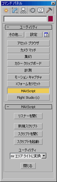

MAXScript のユーティリティ パネルのロールアウトにアクセスするには、[ユーティリティ] (Utility)パネルを開いて[MAXScript]ボタンをクリックします。
[MAXScript]ロールアウトには、次のオプションが表示されます。
[リスナーを開く](Open Listener)
[スクリプト リスナー](Scripting Listener)ウィンドウを開きます。また[スクリプト リスナー](Scripting Listener)ウィンドウが最小化されている場合や他の 3ds Max ウィンドウの後ろにある場合は、復元して前面に表示します。[リスナー] (Listener)ウィンドウを開くには、3ds Max ステータス バーの[ミニ リスナー](Mini Listener)を右クリックして[リスナー ウィンドウを開く](Open Listener Window)を選択するか、3ds Max メニュー バーの[MAXScript] > [スクリプト リスナー](Scripting Listener)を選択するか、[F11]を押します。
リスナー ウィンドウの機能とコマンドについては、「[スクリプト リスナー](Scripting Listener)ウィンドウ」を参照してください。
[新規スクリプト](New Script)
新規スクリプトの作成に使用する新しい[スクリプト エディタ](Scripting Editor)ウィンドウを開きます。新しいエディタ ウィンドウを開くには、3ds Max メニュー バーの[MAXScript] > [新規スクリプト](New Script)を選択するか、[リスナー] (Listener)ウィンドウのメニュー バーから[ファイル] (File) > [新規スクリプト](New Script)を選択します。
エディタ ウィンドウの機能とコマンドについては、「[スクリプト エディタ](Scripting Editor)ウィンドウ」を参照してください。
[スクリプトを開く](Open Script)
既存のスクリプトを選択する一般的な[ファイルを開く](File Open)ダイアログ ボックスを開きます。[スクリプト エディタ](Scripting Editor)ウィンドウには、選択されたスクリプトが表示されます。スクリプト ファイルを開くには、3ds Max メニュー バーの[MAXScript] > [スクリプトを開く](Open Script)を選択するか、[リスナー] (Listener)ウィンドウのメニュー バーの[ファイル] (File) > [スクリプトを開く](Open Script)を選択します。
[スクリプトを起動](Run Script)
既存のスクリプトを選択する一般的な[ファイルを開く](File Open)ダイアログ ボックスを開きます。選択したスクリプトが読み込まれ、実行されます。[リスナー] (Listener)ウィンドウに結果が出力されます。スクリプト ファイルを実行するには、3ds Max メニュー バーの[MAXScript] > [スクリプトを起動](Run Script)を選択するか、[リスナー] (Listener)ウィンドウのメニュー バーの[ファイル] (File) > [スクリプトを起動](Run Script)を選択します。
詳細は、「スクリプトの実行」を参照してください。
[ユーティリティ] (Utilities)
使用できるスクリプト ユーティリティのリストを表示します。スクリプト ユーティリティを定義する MAXScript は、[ユーティリティ] (Utility)リストにユーティリティ名が表示される前に実行しなければなりません。
詳細は、「スクリプト ユーティリティのアクセス」を参照してください。
[閉じる] (Close)
MAXScript ユーティリティのロールアウトを閉じます。スクリプトで記述されたユーティリティのパネル ロールアウトもすべて閉じられます。
