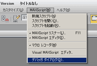

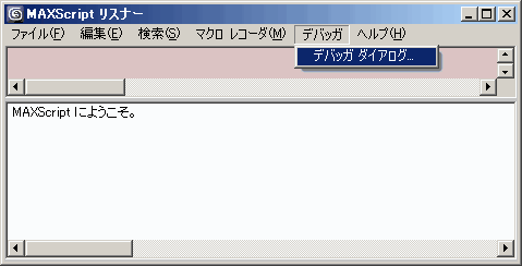

MAXScript に関するデバッガ ダイアログは、次の手順で開きます。

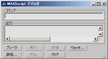

MAXScript デバッガ ダイアログは独立したスレッドで実行されるので、3ds Max には依存しません。
デバッガには独自のアイコンがあり、Windows タスクバー内では独立したアプリケーションとして表示されます。このため、インタラクティブな状態のまま 3ds Max スレッドの実行を中断させることもできます。
デバッガ ダイアログは、ダイアログの右下隅か境界線をドラッグすることでサイズ変更できます。他のウィンドウと同じように、最小化したり、最大化したり、閉じることもできます。
[デバッガ] (Debugger)ダイアログボックスには、次のコントロールがあります。

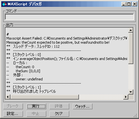

出力ウィンドウです。 ここには、コードのトレースバックや、コマンド ラインで入力したコマンドによる結果が表示されます。

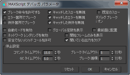

この[設定] (Config)ボタンを押すと、モーダルな[MAXScript デバッガ パラメータ](MAXScript Debugger Parameters)ダイアログ ボックスが開きます。 ここでは、デバッガの設定をカスタマイズしたり、特定の機能のオンとオフを切り替えたりすることができます。
[MAXScript デバッガ パラメータ](MAXScript Debugger Parameters)ダイアログ ボックスには、次のようなオプションがあります。
[ブレーク命令を許可する](Allow Break On Throw) - チェックマークが付いている場合、スローが検出されると、デバッガがコードの実行をブレークします。既定値はオンです。
[エラー箇所でブレーク](Break On Error) - チェックマークが付いている場合、エラーが検出されると、デバッガがコード実行をブレークします。既定値はオフです。
[例外箇所でブレーク](Break On Exception) - チェックマークが付いている場合、例外が検出されると、デバッガがコード実行をブレークします。既定値はオフです。
[キャッチしたスローを無視](Ignore Caught Throws) - チェックマークが付いている場合、スローをキャッチしても、デバッガはそのスローを無視し、コードの実行をブレークしません。チェックマークが付いていない場合、スローをキャッチすると、デバッガはブレークを実行します。既定値はオンです。
[キャッチした エラーを無視](Ignore Caught Errors) - チェックマークが付いている場合、エラーをキャッチしても、デバッガはそのエラーを無視し、コードの実行をブレークしません。チェックマークが付いていない場合、エラーをキャッチすると、デバッガはブレークを実行します。既定値はオンです。
[キャッチした例外を無視](Ignore Caught Exceptions) - チェックマークが付いている場合、例外をキャッチしても、デバッガはその例外を無視し、コードの実行をブレークしません。チェックマークが付いていない場合、例外をキャッチすると、デバッガはブレークを実行します。既定値はオンです。
[既定のスロー デバッグ ブレーク: オン](Default Throw debugBreak:on) - このチェックボックスは、MAXScript コードの Throw() メソッドの既定の動作をコントロールします。チェックマークが付いている場合、オプションの debugBreak: 引数が true であると見なされ、オプションの引数を指定していないコード内で Throw() メソッドが呼び出されると、デバッガはブレークを実行します。既定値はオフです。
[自動モードを有効](Enabled In Quiet Mode) - チェックマークが付いている場合、デバッガの自動モードが有効になります。既定値はオフです。
[ネットワーク レンダリングを有効](Enabled in Net Render) - チェックマークが付いている場合、デバッガがネットワーク レンダリング中でも有効になります。既定値はオフです。
[安全でないメソッド コールを許可](Allow Unsafe Method Calls) - 通常デバッガは、「安全な」メソッドのみコマンド ラインからの実行を許可し、メインの 3ds Max スレッドをハング アップさせてしまう可能性のある実行の呼び出しは無視します。このチェックボックスにチェックマークが付いている場合、デバッガはこうした危険性のある呼び出しも許可します。既定値はオフです。多くの場合、ハング アップが発生しても、それは[コマンド タイムアウト](Command Timeout)で設定した時間しか続きません。ただし場合によっては、完全にハング アップした状態に陥り、3ds Max セッションを手動で終了させる必要が生じることもあります。
[グローバル定数を表示](Show Global Constants) - チェックマークが付いている場合、グローバル定数(pi、e など)も表示されます。既定値はオフです。
[開始フレームのみを表示](Show First Frame Only) - チェックマークが付いている場合、開始フレームの情報のみが表示されます。このオプションは、開始フレームの情報のみを必要とする場合に便利ですが、[出力] (Output)ウィンドウには複数のサブフレームが表示される可能性があります。既定値はオフです。
[最前面に配置](Stay On Top) - チェックマークが付いている場合、MAXScript デバッガダイアログ ボックスが常に前面に表示されます。既定値はオフです。
[開いている出力をクリア](Clear Output On Open) - チェックマークが付いている場合、ブレークしてデバッガを呼び出すと、出力ウィンドウがクリアされます。既定値はオンです。
[コマンド タイムアウト(秒)](Command Timeout (secs)) - この値によって、デバッガがコマンドの実行を待機する時間を指定します。この秒数を過ぎると、コマンドの実行が中止されます。つまり、何らかの理由でコマンドによって 3ds Max がハング アップしてしまっても、ここで指定した時間を過ぎると無事にデバッガに制御が返されます。既定値は 15 秒です。
[GC タイムアウト(秒)](GC Timeout (secs)) - この値によって、デバッガがガベージ コレクションの実行を待機する時間を指定します。この秒数を過ぎると、ガベージ コレクションの実行が中止されます。既定値は 5 秒です。
[ブレーク タイムアウト(ミリ秒)](Break Timeout (msecs)) - この値によって、デバッガが 3ds Max スレッドのブレークを試みる時間を指定します。既定値は 5 ミリ秒です。
[ブレーク サイクル(ミリ秒)](Break Cycle (msecs)) - この値は、ブレークの試行間隔を指定します。既定値は 1 ミリ秒です。
[リセット] (Reset) - すべての設定を出荷時の既定にリセットします。
[OK] - 変更を確定し、今後使用できるように保存します。
[キャンセル] (Cancel) - すべての変更を破棄し、デバッガに戻ります。
