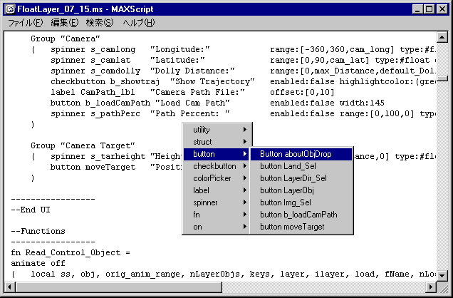

現在のスクリプト内に存在するすべてのユーティリティ、構造体、ユーザ インタフェース項目、関数、ハンドラ、プラグイン、ツール、マクロ スクリプト、および rcmenu の定義のポップアップ メニューを表示します。ポップアップ メニューの中からいずれかの項目を選択すると、その定義をスクリプト エディタ ウィンドウの上部に配置できます。これにより、大きなスクリプトのナビゲーションが簡単になります。
