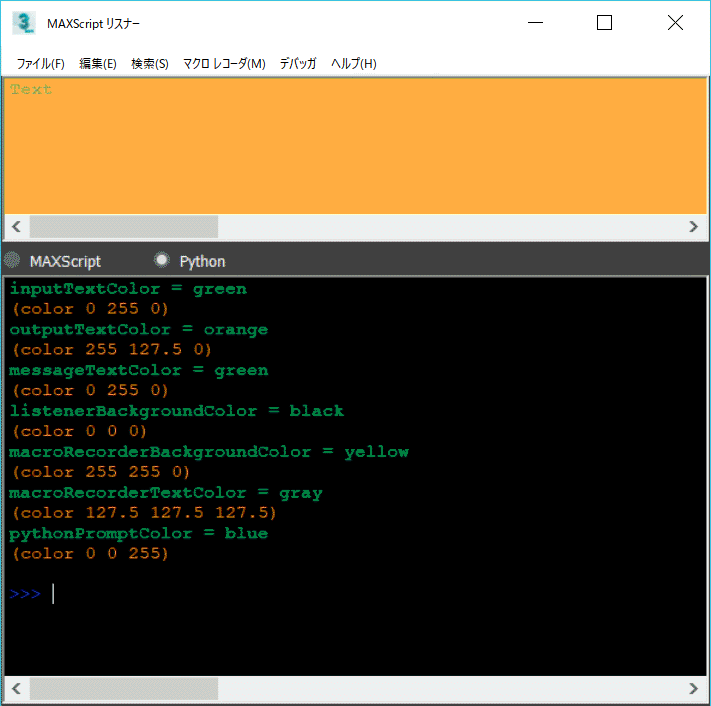

inputTextColor
スクリプト リスナーに入力したテキストのカラーを定義する Color 値を取得/設定します。
messageTextColor
スクリプト リスナーのエラー メッセージのテキスト カラーを定義する Color 値を取得/設定します。
listenerBackgroundColor
スクリプト リスナーのバックグラウンド カラーを取得または設定します。この値を変更すると、必要に応じてキャレットの色が黒または白に切り替わり、表示されたままになります。3ds Max 2020 以降で使用可能です。
macroRecorderBackgroundColor
マクロ レコーダ ペインのバックグラウンド カラーを取得または設定します。この値を変更すると、必要に応じてキャレットの色が黒または白に切り替わり、表示されたままになります。3ds Max 2020 以降で使用可能です。
macroRecorderTextColor
マクロ レコーダ ペインのテキストのカラーを取得または設定します。3ds Max 2020 以降で使用可能です。
pythonPromptColor
スクリプト リスナーが Python 言語モードのときのプロンプトのカラーを取得または設定します。3ds Max 2020 以降で使用可能です。
