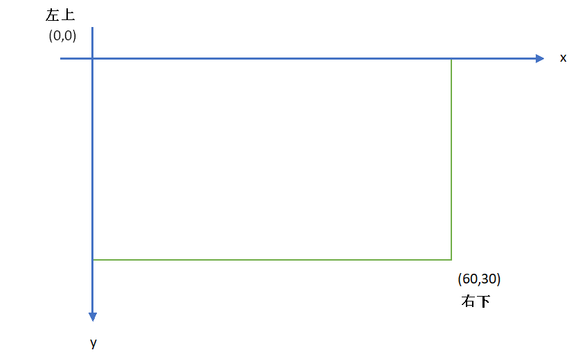

例
upperLeft = [0, 0]
width = 60
height = 30
mybox1 = Box2 upperLeft.x upperLeft.y width height
upperLeft = [0, 0]
lowerRight = [59, 29]
mybox2 = Box2 upperLeft lowerRight
これにより、次のようなボックスになります。
