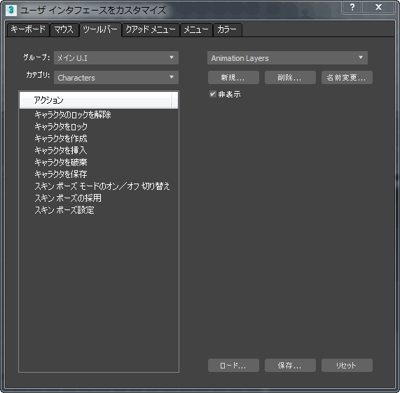

マクロ スクリプトは、[ユーザ インタフェースをカスタマイズ](Customize User Interface)の ActionItem(ツールバー ボタン、メニューまたはクアッド メニューの項目、キーボード ショートカット)に関連付けられたスクリプトで、対応する ActionItem が呼び出されたときに実行されます。
マクロ スクリプトは macroScript 定義構文で定義する必要があります。その後ショートカット ツールバーまたは[タブ] (Tab)をマウスの右ボタンでクリックして[カスタマイズ] (Customize)を選択すると、ツールバー ボタンに関連付けることができます。コマンド ショートカット(ホットキー)またはマクロ スクリプトのいずれかを選択できる、[ユーザ インタフェースをカスタマイズ](Customize User Interface)ダイアログ ボックスが表示されます。マクロ スクリプトは、基本的には名前とカテゴリを持ち、オプションとしてツールチップとアイコンを持つ MAXScript コードです。
マクロ スクリプトはユーザ インタフェース項目を自動的には作成しません。マクロ スクリプトでダイアログ ボックスを表示する場合は、「ロールアウト フロータ ウィンドウ」に記述されているようにロールアウト フロータ ウィンドウおよびロールアウトを作成する必要があります。また、「ロールアウト ユーザ インタフェース コントロール」に記述されているようにロールアウト内にユーザ インタフェース項目を作成し、インストールする必要があります。

MAXScript が macroScript 構文を評価し終えると、[ユーザ インタフェースをカスタマイズ](Customize User-Interface)ダイアログ ボックスの該当するカテゴリにマクロ スクリプト定義が表示されます。次の図は、上記の 2 つのマクロ スクリプトを含む[ユーザ インタフェースをカスタマイズ](Customize User Interface)ダイアログ ボックスです。
ツールチップを指定した場合、そのツールチップが[ユーザ インタフェースをカスタマイズ](Customize User Interface)ダイアログ ボックスに表示される名前になります。ツールチップを指定しない場合は、<name> が表示される名前になります。他の類似構文(スクリプト化されたユーティリティ、関数、右クリック メニュー)とは異なり、macroScript はこの名前を使った変数を作成しません。マクロ スクリプトは、次に説明するようにポインタとしてファイルに保存されます。
