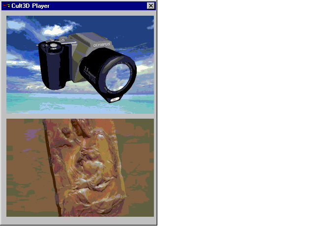

以下のサンプル スクリプトでは、Cult3D ビューアから 2 つのインスタンスを作成し、インターネットから 2 つのファイルを開きます。Cult3d ビューアをインストールして、以下のサンプルスクリプトを実行してください。スクリプトを実行したら、任意のビューポートを右クリックし、[表示] (Views) > [拡張] (Extended) > Cult3D Player を選択して、ウィンドウをビューポートに表示します。

rollout rCult3D "Cult3D Player"
activeXControl ax1 "{31B7EB4E-8B4B-11D1-A789-00A0CC6651A8}" align:#left setupEvents:false pos:[10,10]
activeXControl ax2"{31B7EB4E-8B4B-11D1-A789-00A0CC6651A8}"align:#left setupEvents:false pos:[10,220]
on rCult3D resized size do
localcsz = (size - [20,30])*[1,.5]
ax2.pos = [10, csz.y+20]
ax1.size = ax2.size = csz
on rCult3D open do
ax1.size = ax2.size = [300,200]
ax1.LoadCult3D"http://www.cult3d.com/gallery/ecommerce/olympus_on_the_beach.co"
ax2.LoadCult3D"http://www.cult3d.com/gallery/museum/madonna.co"
createDialog rCult3D width:320 height:430
registerViewWindow rCult3D
