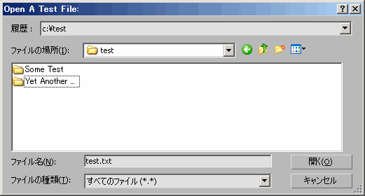

オプションのキーワード filename: が指定されている場合、文字列はロードまたは保存するファイルのパス名とファイル名の定義に使用されます。ダイアログは、指定したパス(ディスク/ネットワークで使用可能な場合)を自動的に検索し、その内容を参照領域に表示し、ファイル名を[ファイル名](File name)フィールドに提示します。パスが存在しない場合は、現在のパスが使用され、ファイル名だけが要求どおりに表示されます。
例
f = getOpenFileName caption:"Open A Test File:" \ filename:"c:/test/test.txt" --if the path exists, will result in something like:
