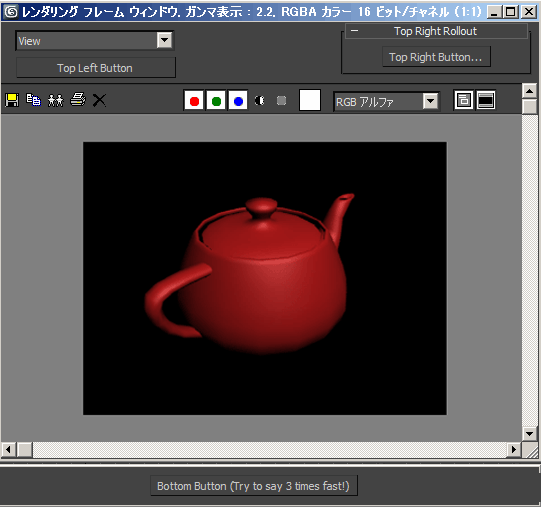

例
次の例は、..*StdPlugs\StdScripts\VFB_Methods.ms* ファイルに定義されている元のコールバックを削除し、ロールアウト パネルに新しいロールアウトを定義します。
元の機能を復元するため、以下を評価し、
callbacks.removeScripts #preImageViewerDisplay元のコールバックを登録するため、上で説明されているスクリプトを実行します。
もしくは、単に 3ds Max を再起動します。
( global MyFirstVFBLayout --the function needs to be global fn MyFirstVFBLayout VFB_Interface = ( --will be called by the callback --if the window is a Rendered Frame Window, if VFB_Interface.IsFramebuffer do ( --set all borders to 0 to save screen estate VFB_Interface.SetMetric #horzMarginLeft 0 VFB_Interface.SetMetric #horzMarginCenter 0 VFB_Interface.SetMetric #horzMarginRight 0 VFB_Interface.SetMetric #vertMarginTop 0 VFB_Interface.SetMetric #vertMarginCenter 0 VFB_Interface.SetMetric #vertMarginBottom 0 VFB_Interface.SetMetric #minClientWidth 320 VFB_Interface.SetMetric #minClientHeight 240 --Definesome stand-in rollouts to display in the three panels: rollout theTopLeftRollout "Top Left Rollout" width:200 height:45 ( dropdownlist ddl_topLeft items:#("View","Region","Crop") width:160 button btn_topLeft "Top Left Button" width:160 ) rollout theTopRightRollout "Top Right Rollout" width:200 height:50( button btn_topLeft"Top Right Button...") rollout theBottomRollout "Bottom Rollout" width:200 height:22( button btn_bottomButton "Bottom Button (Try to say 3 times fast!)" ) --Initialize the top left panel to a size and --get its RolloutFloater value back: theTopLeftFloater = VFB_Interface.InitRolloutWindow #TopLeft 200 60 --Add the rollout to the RolloutFloater without borders and tile bar: addRollout theTopLeftRollout theTopLeftFloater border:false --and enable the visibility of the top left panel: VFB_Interface.SetRolloutWindowVisible #TopLeft true --Initialize the top right panel to a size and --get its RolloutFloater value back: theTopRightFloater = VFB_Interface.InitRolloutWindow #TopRight 200 60 --add the rollout to the RolloutFloater WITH borders and tile bar: addRollout theTopRightRollout theTopRightFloater border:true --and enable the visibility of the top left panel: VFB_Interface.SetRolloutWindowVisible #TopRight true --Initialize the bottom panel to a size and --get its RolloutFloater value back: theBottomFloater = VFB_Interface.InitRolloutWindow #Bottom 400 35 --add the rollout to the RolloutFloater without borders and tile bar: addRollout theBottomRollout theBottomFloater border:false --and enable the visibility of the top left panel: VFB_Interface.SetRolloutWindowVisible #Bottom true VFB_Interface.InitLayout() --finally, initialize the new layout )--end if )--end fn --unregister any related callbacks: callbacks.removeScripts #preImageViewerDisplay --register a pre-image viewer display callback callbacks.addScript #preImageViewerDisplay "MyFirstVFBLayout (callbacks.notificationParam())" id:#ResizeVFBPanels )--end script
