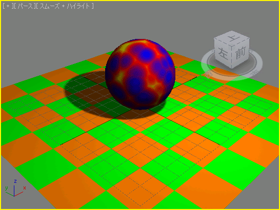

次の例は、[テクスチャをレンダリング]カスタム スクリプトを作成するための基本的な手順を示したものです。
このスクリプトでは、テクスチャが適用された平面上にテクスチャが適用された球があり、影付けが有効なオムニ ライトで照明されているという、単純なシーンを作成しています。
次に、両オブジェクトの拡散反射光およびライトの要素をディスク上の TGA ファイルにベイク処理し、1 つのスロットに古いマテリアルが、他方のスロットにはベイク処理済みマテリアルが含まれているシェル マテリアルを作成します。
ベイク処理されたマテリアルでは、拡散反射光およびライト情報を単一の拡散反射光マップに統合するために合成マップを使用しています。
この単純な例では、両オブジェクトのテクスチャ座標はジオメトリ プリミティブによって手続き的に生成され、ベイク処理に使用することができます。また、この例では投影マッピングは必要ありません。
スクリプト:

結果
スクリプトを実行すると、イメージ フォルダに次の 4 つのベイク処理済みテクスチャが書き込まれ、これがビューポート内のシーン オブジェクト上に表示されます。
