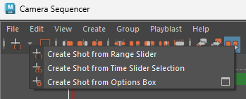

カメラ シーケンサ(Camera Sequencer)ツールバーで、ショットの作成(Create Shot)ボタンをクリックします。
これはショットを作成する主な方法です。ショットの作成(Create Shot)ボタンの動作は、左クリックするかフライアウト メニューにアクセスするかによって異なります。
- 左クリックすると、現在のレンジ スライダを使用してショットが作成されます。これがショット作成の既定の方法です。
- その他のショット作成オプションにアクセスするには、ショットの作成(Create Shot)ボタンの横にあるキャレット アイコンをクリックします。フライアウト メニューが表示され、タイム スライダ(Time Slider)から選択した範囲に基づくショットの作成や、ショットの作成オプション(Create Shot Options)ウィンドウの設定を使用した作成など、追加オプションが表示されます。

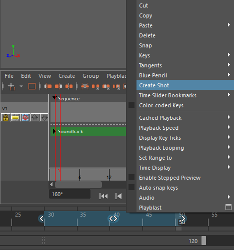

ショットは、タイム スライダ(Time Slider)のコンテキスト メニューから作成することもできます。タイム スライダ(Time Slider)で範囲を選択した後に、タイム スライダ(Time Slider)を右クリックしてコンテキスト メニューからショットの作成(Create Shot)オプションを選択します。これにより、タイム スライダ(Time Slider)の範囲の選択に基づいてショットが作成されます。

カメラ シーケンサ(Camera Sequencer)ツールバーで、ショットの作成(Create Shot)ボタンの隣にあるキャレット アイコンをクリックし、オプション ボックスからショットを作成(Create Shot from Options Box)のオプションを選択します。オプション ボックス アイコンをクリックして、ショットの作成オプションウィンドウ(Create Shot Options)を開きます。ショットの作成オプション(Create Shot Options)ウィンドウが開きます。

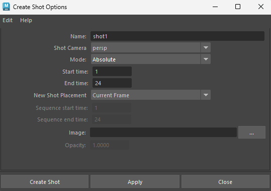

絶対モード(Absolute Mode): 新しいショットの開始フレームと終了フレームを手動で設定します。このモードでは、Maya の再生ヘッドの位置は使用されません。
- 開始(Start)フレームフィールドと終了(End)フレームフィールドに目的のフレーム番号を入力します。注: 終了フレームの値が開始フレームよりも小さい場合は、自動的に開始フレームが + 1 に設定されます。
- 作成(Create)をクリックします。

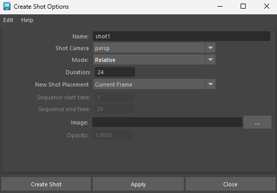

相対モード(Relative Mode): 現在の再生ヘッド位置から始まる特定の継続時間のショットを作成します。
- 継続期間(Duration)入力ボックスに値を入力します。
新しいショットは、[Maya 再生ヘッド値(Maya Playhead Value)]から[Maya 再生ヘッド値 + 継続期間(Maya Playhead Value + Duration)]の範囲で作成されます。
