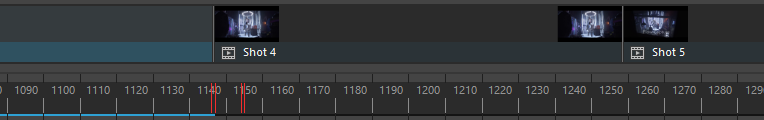

注: 黒い範囲外(Outside Range)のステータスは、カット スライダ(Cut Slider)に表示されるメディアの範囲を指すため、コンテキストでアニメート(Animate in Context)を実行している場合にのみ表示されます。
キャッシュされた再生(Cached Playback)ステータス ラインの黒い領域は、カット スライダ(Cut Slider)内の現在のショットの範囲外にあるフレームがキャッシングから除外されていることを示します。この動作をオフにするには、キャッシュされた再生のプリファレンス(Cached Playback Preferences)または評価ツールキット(Evaluation Toolkit)のキャッシング(Caching)セクションにある 現在のショットの範囲外にあるフレームを破棄(Discard frames outside current shot)設定を使用します。
カット スライダ(Cut Slider)コントロールの焦点(Focus)アイコン をクリックすると、周囲のメディアを除外してアニメーション ショットをフレームに収めることができます。

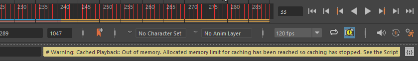

キャッシングおよびメモリ
システムにプロセスをサポートするのに必要なメモリ(RAM)が搭載されていない場合は、キャッシングが停止します。メモリ不足が発生した場合は、ヘルプ ラインに警告メッセージが表示されます。キャッシュされた再生(Cached Playback)で Maya によって割り当てられたメモリ サイズを変更してください。メモリ制限に関係なくキャッシングを継続する必要がある場合は、キャッシュされた再生(Cached Playback)のプリファレンスで変更してください。
キャッシュされた再生(Cached Playback)がメモリ不足状態の場合
注: キャッシュされた再生(Cached Playback)が停止した場合も、作業を継続できます。再生時のパフォーマンスが向上しなくなるだけです。
