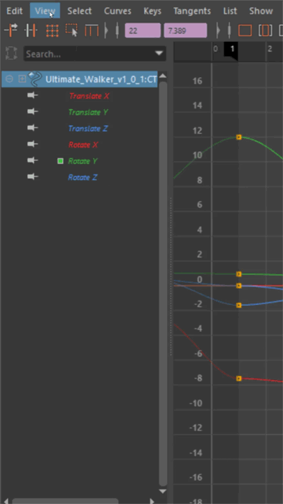

チャネル セットを作成する
- グラフ エディタ(Graph Editor)で、表示(View)メニューからチャネル セット(Channel Sets)をオンにします。グラフ エディタ(Graph Editor)には、チャネル セット(Channel Sets)と[オブジェクト選択(Object Selection)の 2 つのセクションが表示されます。
- チャネル セット(Channel Sets)の横にある「+」(プラス記号)をクリックします。新しいチャネル セットが表示され、自動的に編集モードになります。
- チャネル セットに名前を付けます。
- 次のいずれかの方法を使用して、セットにチャネルを追加します。
- Shift キーを押しながらアトリビュートを選択し、チャネル セットにドラッグします。
- チャネルを選択して右クリックし、選択をセットに追加(Add Selection to Set)を選択します。
