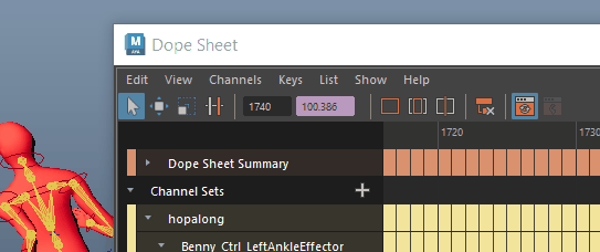

ドープシートのチャネル セットを作成するには
  1. ドープシート(Dope Sheet)のアウトライナで、チャネル セット(Channel Set)の横の「+」(プラス記号)をクリックします。新しいチャネル セットがドープシートの集計(Dope Sheet Summary)領域の下に表示されます。
  2. チャネル セットに名前を付けます。
  3. [Shift]キーを押しながらアトリビュートを中マウス ボタンでチャネル セットの上にドラッグして追加します。
