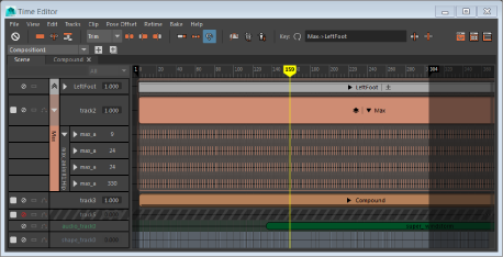

タイム エディタ(Time Editor)では、クリップベースのノンリニア ワークフローを使用して、アニメーションの結合、混合、および編集ができます。Maya では、タイム エディタ(Time Editor)内にクリップとしてキーフレーム設定できる、あらゆるオブジェクトまたはアトリビュートを取り込むことができます。これらを非破壊的な方法で編集し、シーン内の要素の組み合わせとバリエーションを試して、Maya で使用できるようにベイク処理することができます。

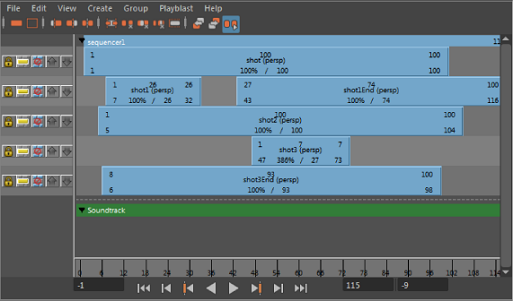

また、カメラ ショットのレイアウトと管理を可能にするカメラ シーケンサ(Camera Sequencer)を使用して、シーンの中にレンダリングしたアニメーションのムービー映像を作成することができます。カメラ シーケンサ(Camera Sequencer)では、ショットはトラック上の一連の長方形で表され、カメラ ショットを操作することで、任意の時点でアクティブになるカメラを定義して操作します。カメラ ショットのレイアウトとタイミングが納得のいくものになったら、アニメーションのムービー クリップをプレイブラストします。
タイム エディタ(Time Editor)とは?
タイム エディタ(Time Editor)は、使いやすいワークフローで実世界のさまざまなリグやキャラクタを編集および管理できる、アニメーションのノンリニア エディタです。タイム エディタ(Time Editor)を使用すると、ノンリニアで非破壊的な方法でシーケンスをレイヤ化および混合できる、アニメーションの高度なコントロールが可能です。この機能は、キーフレーム、エクスプレッション、またはコンストレイントを使って作成したアニメーションの再利用や調整作業に役立ちます。

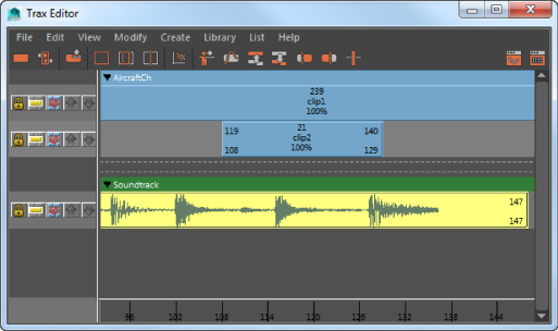

Trax エディタ(Trax Editor)の概要
Trax エディタ(Trax Editor)は、高度な機能を持つアニメーション ツールとして、キャラクタとそのアニメーション クリップを選択および制御し、アニメーション シーケンスをレイヤ化およびブレンドすることができるだけでなく、アニメーションとオーディオ クリップを同期したり、マップしたキャラクタ間でアニメーション クリップをドラッグ&ドロップすることができます。「キャラクタ間でアニメーションをマッピングする」(『キャラクタ セットアップ』マニュアル)を参照.してください。Trax エディタ(Trax Editor)では、モーション パス アニメーション以外のあらゆる種類のアニメーションを操作できます。
たとえば、キーフレーム設定したキャラクタの歩行を歩行サイクルに変換したいとします。まず、そのキーフレーム アニメーション シーケンスのクリップを作成し、そのクリップをスケールおよびトリミングしながら、適切な長さに調整し、開始ポーズと終了ポーズを同じにします。次に、クリップをサイクル化して適切な歩行サイクルを作成します。歩行サイクルのペースまたはリズムに変更したい場合は、クリップのタイム ワープ カーブを作成できます。また、歩行を行進に変換したい場合は、キャラクタを操作してクリップに直接キーを設定できます。これらすべての操作は、キャラクタの歩行シーケンスに行うことができます。クリップを操作するので、オリジナルのキーフレーム アニメーションが変更されることはありません。
カメラ シーケンサとは
カメラ シーケンサ(Camera Sequencer)は、シーンのカメラ ショットを作成、配置変更、操作できるツールです。各ショットによって、特定の時間にアクティブにするカメラ、そしてその継続時間を定義します。
カメラ ショットの配置とタイミングを調整すると、シーンでのアニメーションの「撮影」を効率的に管理できます。カメラ シーケンサ(Camera Sequencer)でカメラ ショットの操作が完了したら、そのシーケンスをプレイブラストしてレンダー済みのムービー クリップにすることができます。

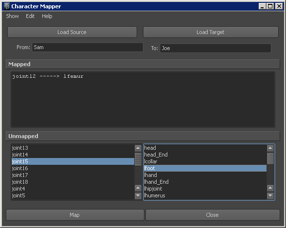

キャラクタ マッパ(Character Mapper)の概要
キャラクタ マッパ(Character Mapper)ウィンドウを使用して、ソース キャラクタとターゲット キャラクタのノードまたはアトリビュートを関連付けることができます。マップしたキャラクタのアニメーション クリップは、Trax エディタ(Trax Editor)を使って読み込みまたは書き出したり、コピー&ペーストすることができます。

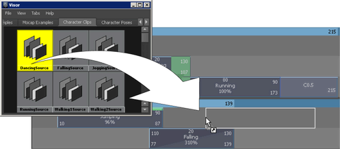

バイザー(Visor)
バイザー(Visor)には、シーン内のすべてのソース クリップがアイコンの一覧として表示されます。バイザー(Visor)のクリップ アイコンを選択してから、そのクリップをトラック ビュー領域のキャラクタに中マウス ボタンでドラッグできます。バイザー(Visor)のクリップを Trax エディタ(Trax Editor)のキャラクタにドラッグすると、選択したクリップのコピーがそのキャラクタに追加されます。「バイザー(Visor)と Trax を一緒に使用する」を参照してください。
バイザー(Visor)の 4 つのタブを使って、シーンのノンリニア アニメーション データを表示できます。シーンのすべてのソース クリップとポーズに対して、キャラクタ クリップ(Character Clips)、キャラクタ ポーズ(Character Poses)、未使用のクリップ(Unused Clips)、および未使用のポーズ(Unused Poses)タブからアクセスすることができます。シーンに含まれるクリップのうち、キャラクタが使用しているクリップは、キャラクタ クリップ(Character Clips)タブとキャラクタ ポーズ(Character Poses)タブに表示されます。シーンに含まれるクリップとポーズのうち、キャラクタが使用していないものは、未使用のクリップ(Unused Clips)タブと未使用のポーズ(Unused Poses)タブに表示されます。

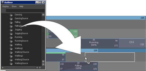

アウトライナ(Outliner)
アウトライナ(Outliner)には、シーンに含まれるすべてのソース クリップと通常クリップの一覧がテキスト形式で表示されます。アウトライナ(Outliner)のクリップ名を選択してから、そのクリップをトラック ビュー領域のキャラクタに中マウス ボタンでドラッグできます。アウトライナ(Outliner)のクリップを Trax エディタ(Trax Editor)のキャラクタにドラッグすると、選択したクリップのコピーがそのキャラクタに追加されます。「アウトライナ(Outliner)と Trax を一緒に使用する」を参照してください。
