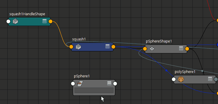

微調整を追加(Add Tweak)
微調整ノードがまだ割り当てられていない場合は、ジオメトリに追加します。コンポーネント タグを使用している場合、微調整ノードは自動的に作成されません。
注: デフォーム(Deform)メニューで微調整を追加(Add Tweak)オプションが有効になっていない場合は、ノード エディタまたはアトリビュート エディタで、デフォーマが適用されたシェイプ ノードが選択されていることを確認します。
