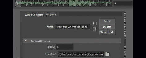

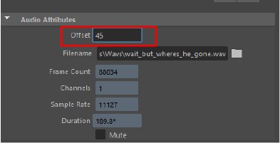

オーディオ オフセットを作成する
シーン内の既定のフレーム(フレーム 0)と異なる時間にオーディオ ファイルの再生を開始する場合は、ファイルの横にあるオプション ボックス をクリックします。アトリビュート エディタ(Attribute Editor)が開き、選択したオーディオ ファイルの設定が表示されます。
アトリビュート エディタ(Attribute Editor)のオフセット(Offset)フィールドにオーディオを開始するフレームを入力します。
