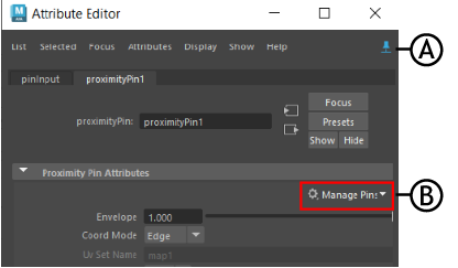

アトリビュート エディタ近接ピン(Attribute Editor > Proximity Pin)タブには、接続(Connections)および座標系(Coordinate System)セクションで説明されていない追加設定が含まれています。
ピンを管理(Manage Pins)
アトリビュート エディタ(Attribute Editor): A =タブをピンで固定、B =ピンを管理(Manage Pins)メニュー
このメニューを使用して、ピン ノードに適用できる操作を管理します。次のオプションから選択します。
ジオメトリの選択(Select Geometry) UV ピンの影響を受けるジオメトリを選択します。
ジオメトリを選択項目に置き換え(Replace Geometry with Selected) ピンで固定されたジオメトリを選択された別のジオメトリに切り替えます。
ピンを作成(Create Pins) 新しい PinOutput ノードを作成します。ノード(ロケータ/ジオメトリ/グループなど)を選択すると、ピン ノードはピンの値を出力し、ノードに接続します(動作はピンの既定の設定に応じて異なります)。
ピンの既定値を編集(Edit Pin Defaults) UV ピン(UV Pin)ウィンドウが開き、既定のピンに新しい値を設定できるようになります。設定できる値は、既存のトランスフォーム(Existing Transform)、新しいトランスフォーム(New Transform)、新しいロケータ(New Locator)、または行列(Matrix)です。
注: このメニューを使用して、選択が変更されても現在のアトリビュート タブが引き続き表示されるようにするには、アトリビュート エディタ(Attribute Editor)のタブをピンで固定(Pin Tab) を使用することをお勧めします。
