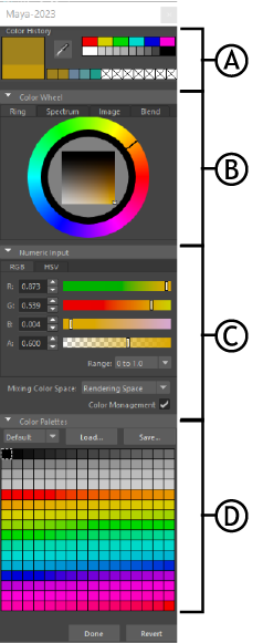

カラー チューザー ウィンドウの全体: Aカラー ヒストリ領域: Bカラー ホイール: C数値入力領域: Dカラー パレット
カラー ヒストリ
カラー ヒストリ(Color History)領域には現在選択しているカラーが表示され、シーン内の既存のカラーをすばやく選択/再選択できます。

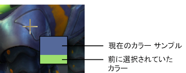

スポイト
任意のスクリーン ピクセルからカラーを選択し、シーン内のオブジェクトに適用するには、スポイト(Eyedropper)ツールを使用します。現在のカラーを変更するには、スポイト アイコンをクリックし、カラー チューザ(Color Chooser)内を含む任意の場所をクリックします。
カーソルの下のスウォッチには、現在のカラー サンプルと以前に選択したカラーが示されます。
[Esc]を押すか、マウス ホイールをスクロールするか、クリックせずに(たとえば、[Alt]+[Tab]などで)ツールを切り替えると、スポイトが終了します。

カラー ホイール
カラー ホイールには、複数の選択方法があります。

数値入力(Numeric Input)
数値入力(Numeric Input)セクションを使用して、以下のいずれかの方法でカラー数値を入力します。

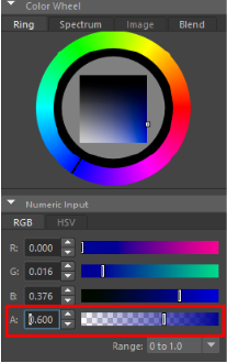

アルファ チャネル
Maya インタフェースのカラー設定の一部の要素は、アルファ チャネルをサポートしており、カラーの不透明度に影響を与えることができます。アルファ チャネルが使用可能な場合、数値入力(Numeric Input)の RGB または HSV カラー モデルに、A のチャネルが表示されます。
アルファ チャネルを使用したカラー チューザー
アルファ チャネルで使用可能な要素の色を確認するには、「カラー設定」トピックのアクティブおよび非アクティブ セクション「ワイヤーフレームの透明度を設定する」を参照してください。

カラー パレット(Color Palettes)
カラー パレット(Color Palettes)には、パレットごとに最大 256 色を保存することができます。以下の操作ができます。
